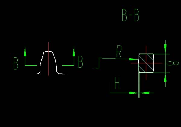

rt
齿轮参数:m=4,  齿数=47,压力角=15°,齿轮厚度 8mm
如何确定鼓形量 H 的大小呢?即如何计算 R的大小。
有公式吗?
没弄过鼓形齿,特向各位请教。

发表于 2012-4-1 19:36 | 显示全部楼层
图纸画错了吧,鼓型的R怎么能标注在外面呢,这样不是鼓型了,是凹型了
下午忙晕了,B-B 转了90度,现在改正了。  发表于 2012-4-1 20:47
 楼主| 发表于 2012-4-1 20:47 | 显示全部楼层
这个鼓形量的计算是不是有什么公式?
谁知道啊?
发表于 2012-4-2 13:02 | 显示全部楼层
这个要看什么产品,然后在设计的。没有什么公式的

发表于 2012-4-2 13:36 | 显示全部楼层
修形量是没有计算公式的
一般根据以下确定:
1、根据经验数据:
2、通过软件模拟受力变形分析来确定修形量,比如通过MASTA软件分析!

发表于 2012-4-2 20:25 | 显示全部楼层
呵呵,看你的鼓形量大小,太小就采用剃齿工艺完成,太大的话,采用滚齿加剃齿完成。
滚或剃要最终稳定地达到7级精度,应该说在热处理后都几乎是不太保险的,保险的办法是磨齿,现在的许多蜗杆磨齿机具有控制齿向的能力,就是斜齿轮,都可以磨出中凸的齿向,质量较为稳定,但成本也要高点的。  发表于 2012-4-2 20:40
