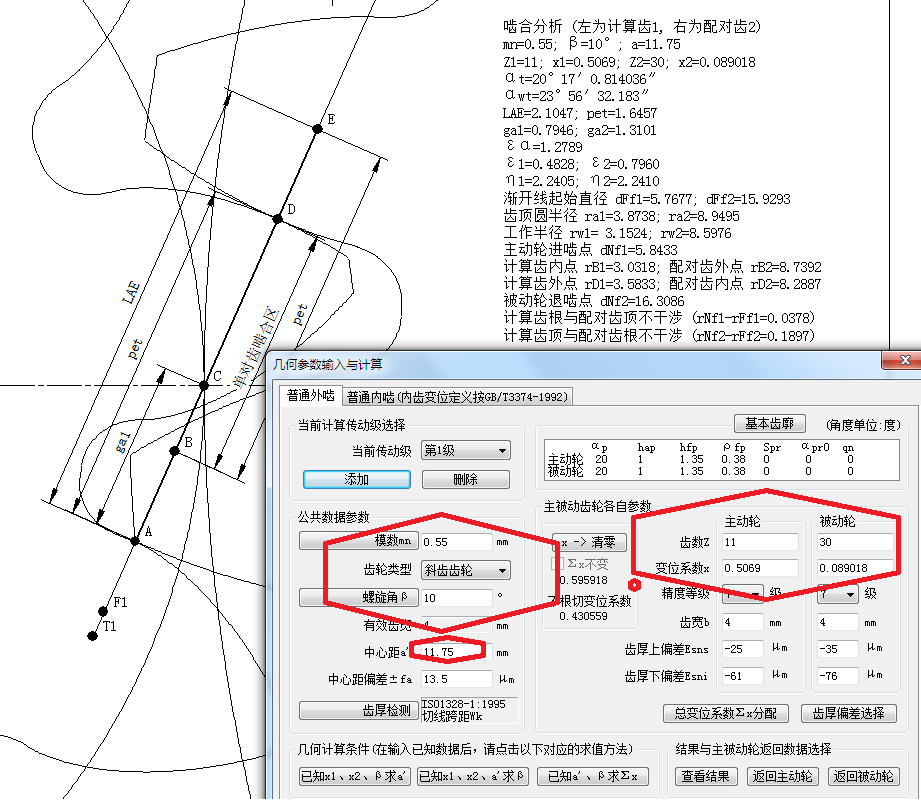

现在就是想把小的变成11齿的,大的变成30齿。来增加传动比。这样行不行的通的?(之前是小齿轮是10齿,大齿轮是41齿的,)

现在就是想改成11齿跟30齿来配对。中心距是11.75

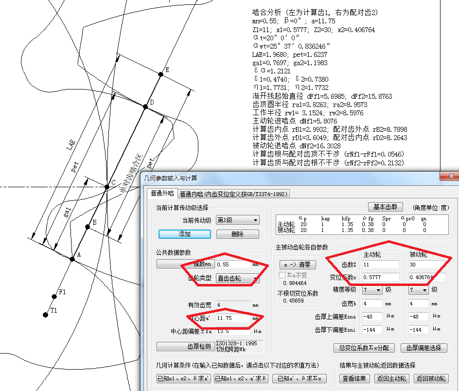

怎么螺旋角变成0度了?

我想做变位斜齿轮!因为我不怎么懂齿轮,还请见谅啊
发表于 2012-3-16 17:47 | 显示全部楼层
dg2011 发表于 2012-3-16 17:33
怎么螺旋角变成0度了?
带螺旋角制造周期长,成本高 !!
 楼主| 发表于 2012-3-16 17:52 | 显示全部楼层
niuershiye 发表于 2012-3-16 17:47
带螺旋角制造周期长,成本高 !!
是倒是。可是这样效果会好些
