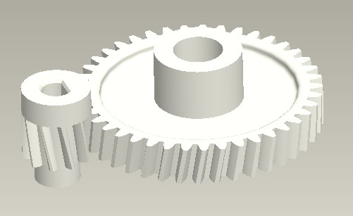

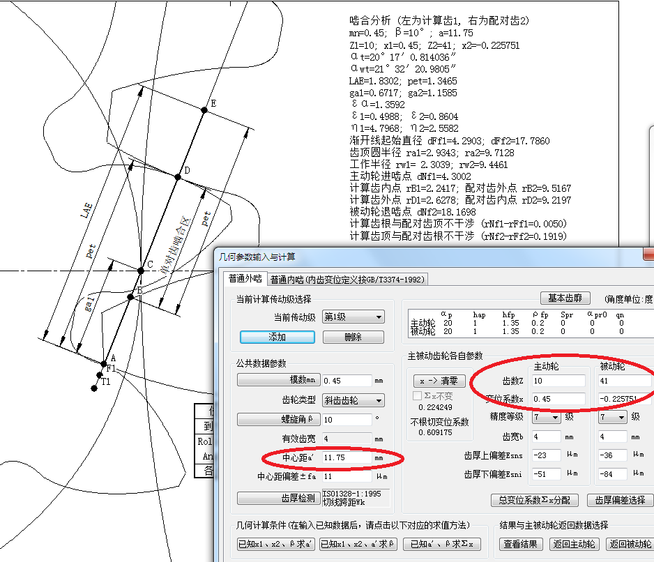

我自己设计的一对齿轮现在噪音大,如何改进才能减小噪音?我把我齿轮的参数给大伙看下(小齿轮:齿数10,螺旋角10度,齿宽4,压力角20度,齿顶圆5.5,分度圆4.5,基圆4.22,齿根圆4;大齿轮:齿数41,螺旋角10度,齿宽3,压力角20度,齿顶圆19.33,分度圆18.44,基圆18.44,齿根圆17.34,两齿轮的中心距是11.75的。)现在中心距是不能改变了。可以重新设计齿轮。 88.jpg
 楼主| 发表于 2012-3-16 10:15 | 显示全部楼层
电机的转速是8000到9500转/分这样子
发表于 2012-3-16 11:23 | 显示全部楼层
按照这组参数实验一下 ,

老板说是重新开模
发表于 2012-3-16 12:05 | 显示全部楼层
齿轮啮合的噪音偏大,除了设计外,噪音值与齿轮的加工精度、装配精度、中心距、侧隙以及转速都有关系。
应对此作出检验和评估分析,找出具体的原因和进行改进提高。

老大,中心距不能变了,我现在想要增加传动比如何做齿轮?
