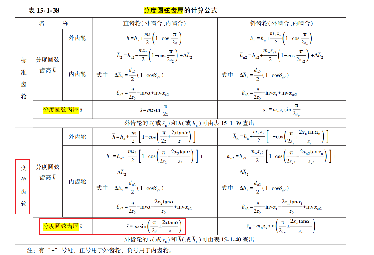

楼主你的齿厚是什么齿厚,是分度圆弦齿厚还是固定弦齿厚,你那个齿厚公式和机械设计手册里面的不太一样啊,是不是有问题
发表于 2022-8-2 21:31 | 显示全部楼层
楼主你的齿厚是什么齿厚,是分度圆弦齿厚还是固定弦齿厚,你那个齿厚公式和机械设计手册里面的不太一样啊,是不是有问题,机械设计手册里面变位直齿轮的弦齿厚是这个公式s=mz(sin π /2z + (2xtanα) /z  )
