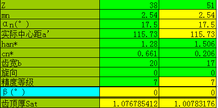

请教下:

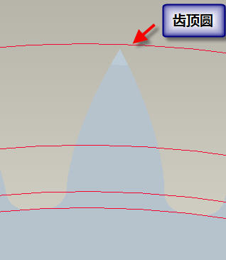

根据手册公式计算的小齿轮的齿顶厚如下:sa=1.0768,

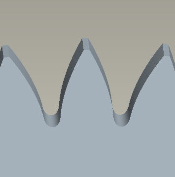

但为何我用参数法变位直齿齿轮再生建模后,发现PROe生成的小齿轮齿尖成一条线了,没有齿顶厚了,如图2:
我用kisssoft生成此齿轮的模型发现好像跟PROe的齿形不同,感觉kisssoft的渐开线形状比proe的要宽些,如下图: 33.jpg
请问为什么proe建模的齿顶厚会没有了?急!先谢谢了

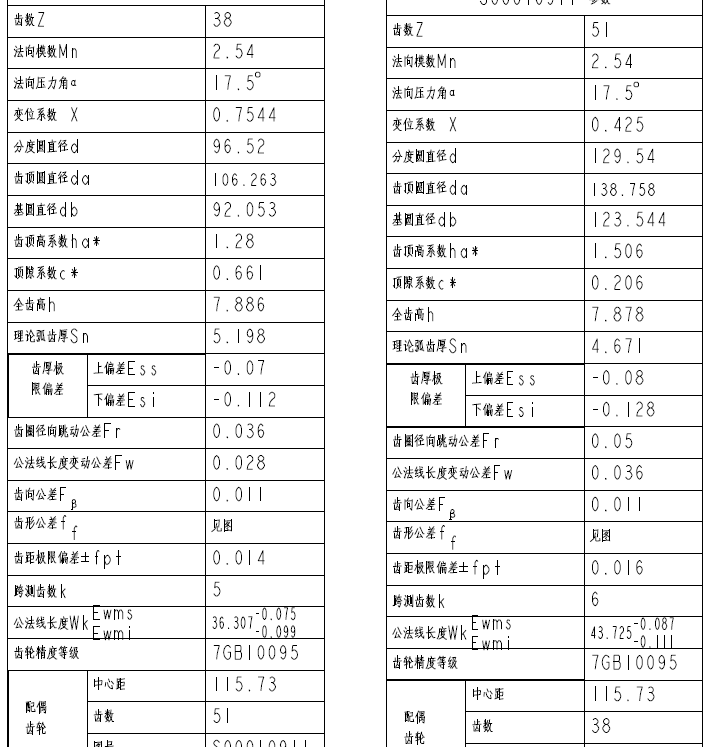

spur.prt.rar (1.09 MB, 下载次数: 29) 我直接把我模型传上来,麻烦大哥们帮小弟指正!
下面是初步设计的一对齿轮副参数:
