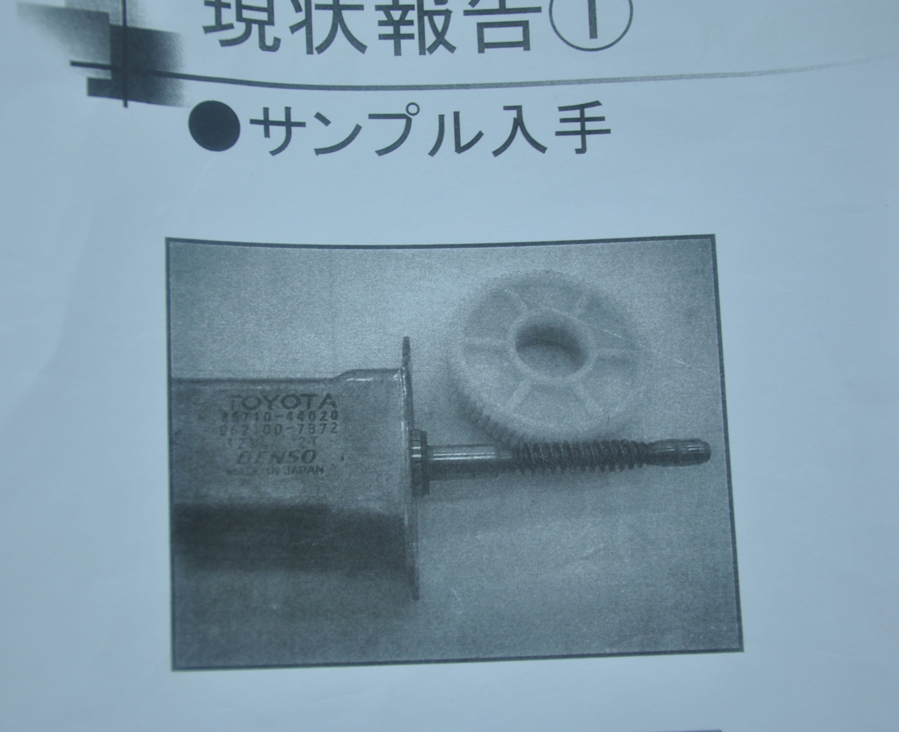

斜齿 电极 放电加工 齿套可在检测中心上测量有图

发表于 2012-12-29 13:30 | 显示全部楼层
GAOJING 发表于 2012-12-28 21:24
回版主
   用图片说话
你的图片并没有说明问题的本质!
(1)一看就是蜗杆配斜齿轮的设计,这一点没有啥难度的,并且只是齿厚的减薄加肥设计;
(2)楼主所示估计是采用渐开线斜齿轮做的,对于喉圆部分应该是不大的!
(3)图片显示是蜗杆+蜗轮,但是并没有说那个蜗轮是哪种类型的。如果你真的是做蜗轮,那你应该清楚蜗杆的类型是哪种,蜗轮滚刀是哪种的!
  从理论上说,蜗轮滚刀加工的蜗轮无法实现与蜗杆的精确配对,只有通过跑合才行!因此,采用注塑塑料蜗轮的做法并不值得提倡!
  从这类产品的功能要求看,采用ZI型蜗杆+渐开线斜齿轮的设计是没有问题的,如果导程角不大,采用ZN1型蜗杆近似替代ZI蜗杆也是可行的!还有,如果还有必要,对斜齿轮采用齿向修形,实现经典的点接触,估计噪音效果还要好些!
  对于带喉圆的渐开线斜齿轮构成的“近似蜗轮”我做过,其实就是强出模而已!
还有一点,你的设备应该是不能检测蜗轮的,因为即使是ZA的蜗轮齿形也是非常复杂的,到目前为止还没有见哪家做齿轮测量中心的明确说明他们能测量,绝大部分都是采用渐开线齿形来近似测量!
因此,蜗轮的精度检测虽有标准,但是齿形精度少见报告,仅具有参考价值!
发表于 2012-12-30 01:04 | 显示全部楼层
回版主
   用图片说话
LZ: 你的齿轮做得好与差,我暂时无法给你判定,其实更多的时候可能你们工程和技术给你误导了,对于齿轮来讲,不仅仅是做出来像个齿轮或者能使用,更多的时候是需要根据实际的测量和实装测试结果来判定的,从目前我们接触类似的欧美,日本客户来看,更多时候其实齿轮根据实际的应用场合已经做了设计上的变更,像前面几位包括版主所提到的,比如:
1》斜齿轮代替蜗轮与蜗杆配合
2》增加强度和寿命的变位设计;
3》控制自锁的公法线设计等等;
这些都是根据应用的需要和加工的需要来设计的,因此最终的结果也是靠数据和测试结果来判定的,
比如:齿形报告,啮合报告,齿顶跳动,公法线和MDK值等等来综合判定的
你有这些数据你才能真正意义上判定你们的东西做和怎样,
以上,仅供你参考,Tks
发表于 2013-1-5 10:57 | 显示全部楼层
是的!数据会说明能力的程度!
MDK、齿合、A值、同时有要求时、难度更要高一些、特别是压力角在较小的情况。
加油!!!
