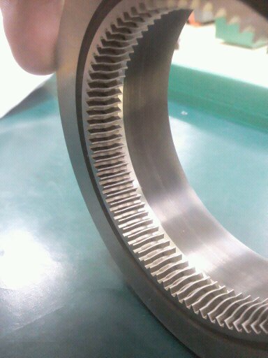

斜齿 电极 放电加工 齿套可在检测中心上测量有图
发表于 2012-3-11 00:25 | 显示全部楼层 |阅读模式
图片交流用
放电后电极
放电后电极

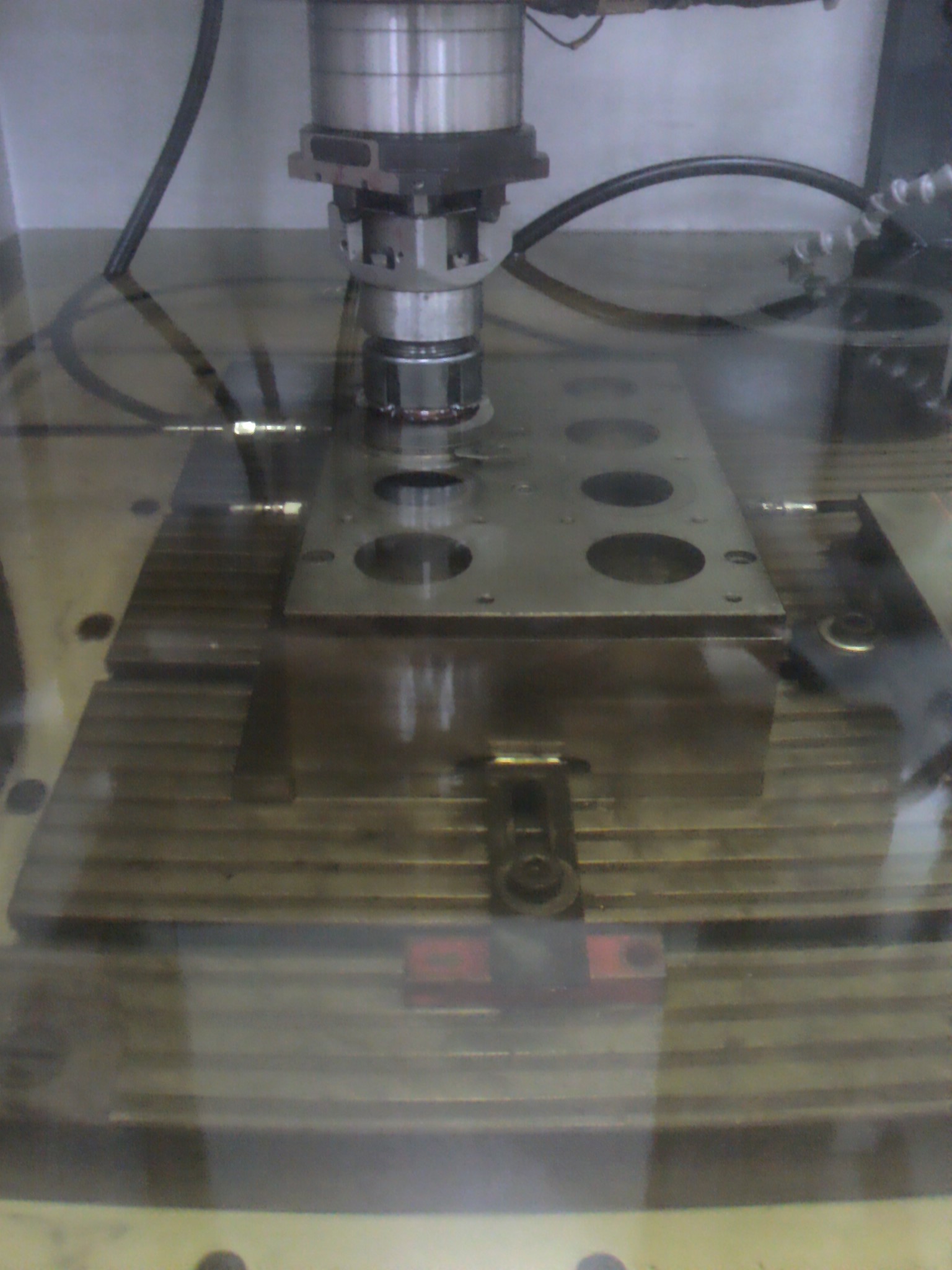

放电中
放电中

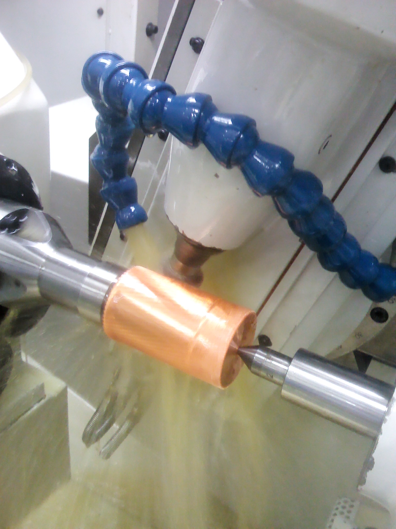

电极滚齿加工
电极滚齿加工
检测中心测量齿套
检测中心测量齿套

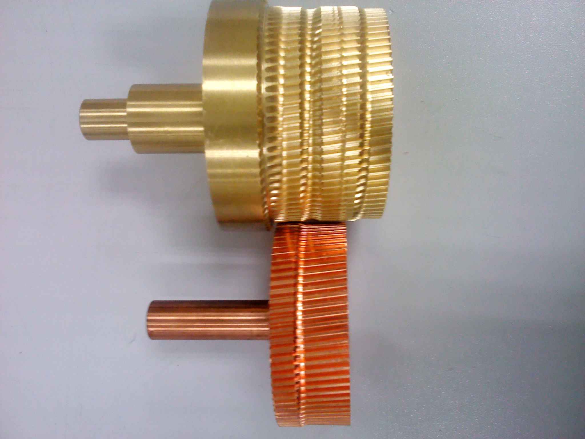

去年做了一套模具生产的产品据说是装配在丰田气车车窗用的
塑胶蜗轮齿套
塑胶蜗轮齿套

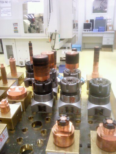

电极
电极

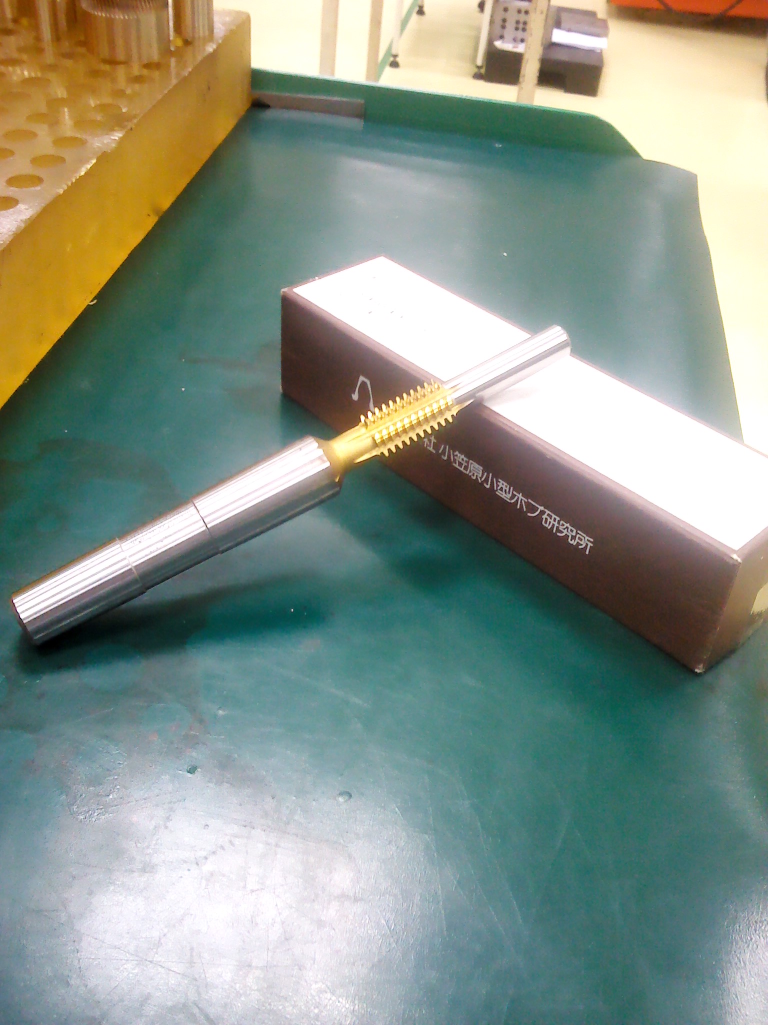

加工电极的刀
加工电极的刀
发表于 2012-12-28 08:13 | 显示全部楼层
如果是真的做的蜗轮,而不是采用渐开线齿形的近似,做这种模具还是非常有难度的!
值得一提的是:如果采用渐开线齿形,而喉圆半径很小,采用强脱设计,做个近似蜗轮是没有问题的!
敢问楼主:你能确定你的蜗轮是那种类型的吗?其配对蜗杆是那种类型那?
