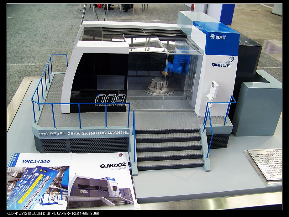

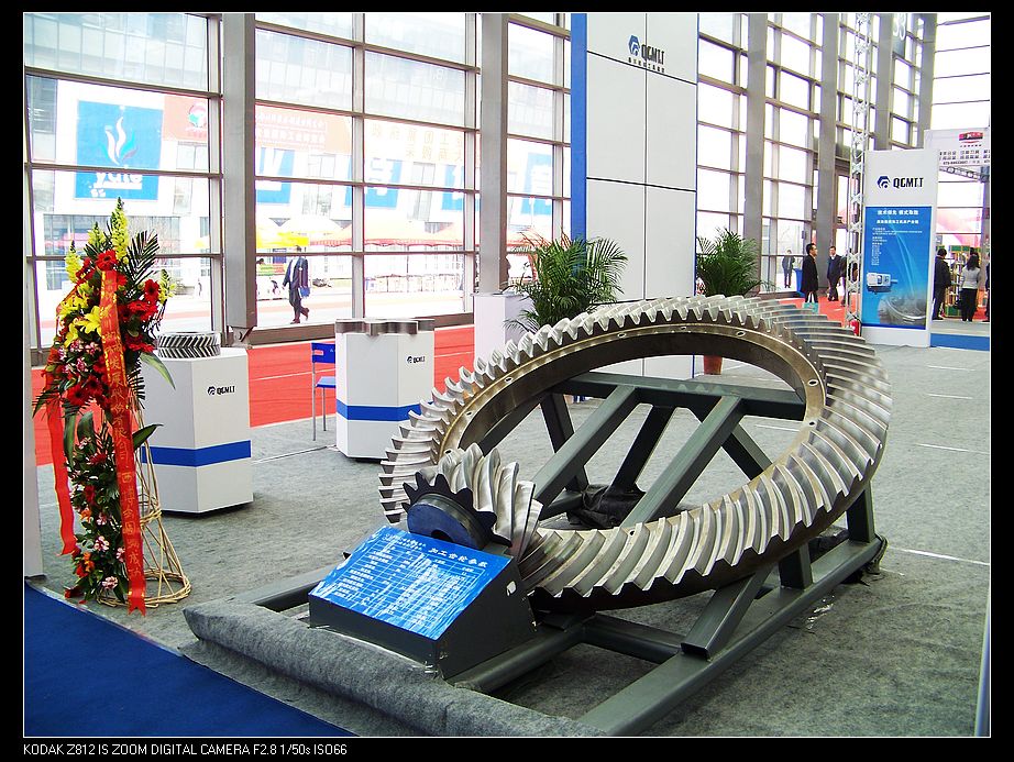

楼主: 秦川发展88
螺旋伞齿轮加工视频

这种加工方式山特维克刀具10年新产品介绍过,没想到国内早就有了,很强!
想了解一下加工程序如何实现的?是用软件在计算机上编制,还是机床本身带编程模块,参数化编程。谢谢!

 楼主| 发表于 2012-3-29 16:52 | 显示全部楼层
现阶段还是软件在计算机上编程序,我们正在着手把软件装在机床上,机床就是智能机了,操作也就简单化了。

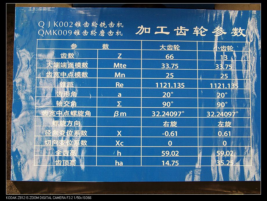

请问一下这位朋友,这种铣齿机只能加工铭牌所示参数的齿轮吗?参数稍有变化能否加工?能否加工带偏置小轮的齿轮?如果可以的话,需更换刀具?或对机床做多大的调整?

您好,您的螺伞是怎样做到造型,能否指教一下。
 楼主| 发表于 2012-3-31 14:46 | 显示全部楼层
qdtruck 发表于 2012-3-30 10:09
请问一下这位朋友,这种铣齿机只能加工铭牌所示参数的齿轮吗?参数稍有变化能否加工?能否加工带偏置小轮 ...
这台QJK002锥齿轮铣齿机是国家重大专项,我们秦川发展制造,上面图片里的参数只是那一对螺伞齿的参数,任意参数都可以加工,我们加工用的刀具就是一般的棒铣刀。您说的带偏置小轮的齿轮是什么意思?
