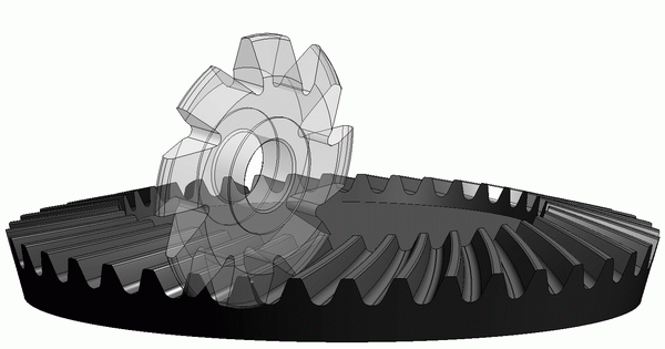

还有,这样加工效率不算高啊。
有没试过盘刀的加工方法:
https://www.gearbbs.com/thread-71031-1-1.html

woodee 发表于 2012-3-9 14:12
还有,这样加工效率不算高啊。
有没试过盘刀的加工方法:
我们用过盘铣刀加工,现在的加工效率很不错。我们这台QJK002锥齿轮铣齿机是国家重大专项,我们和西交大一起研发的,国家提供资金,机床性能很广
