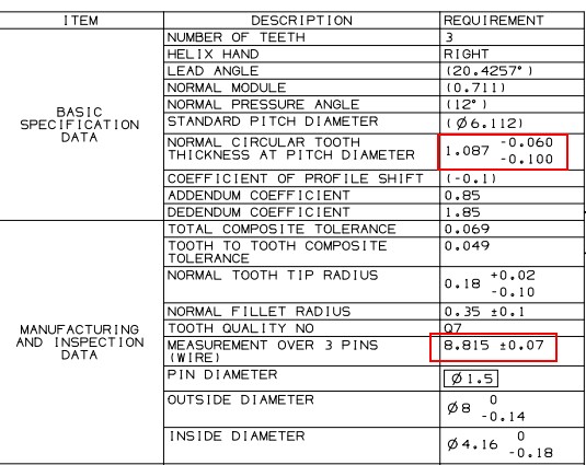

发表于 2019-2-12 16:16 | 显示全部楼层
只能算三针距,不能反向倒推齿厚啊?
另外,感觉算的不是很准,跟我的图纸对不上,可能我的渐开线蜗杆不是根据Q值来设计的吧
 楼主| 发表于 2019-2-28 09:21 | 显示全部楼层
ali1573 发表于 2019-2-12 16:16
只能算三针距,不能反向倒推齿厚啊?
另外,感觉算的不是很准,跟我的图纸对不上,可能我的渐开线蜗杆不是 ...
方便的话,把你的图纸发过来看看
发表于 2019-3-14 13:54 | 显示全部楼层
gdd 发表于 2019-2-28 09:21
方便的话,把你的图纸发过来看看
已经上传,麻烦帮忙看看
 楼主| 发表于 2019-3-18 11:49 | 显示全部楼层
ali1573 发表于 2019-3-14 13:54
已经上传,麻烦帮忙看看
我这软件只能算压力角为20度的
