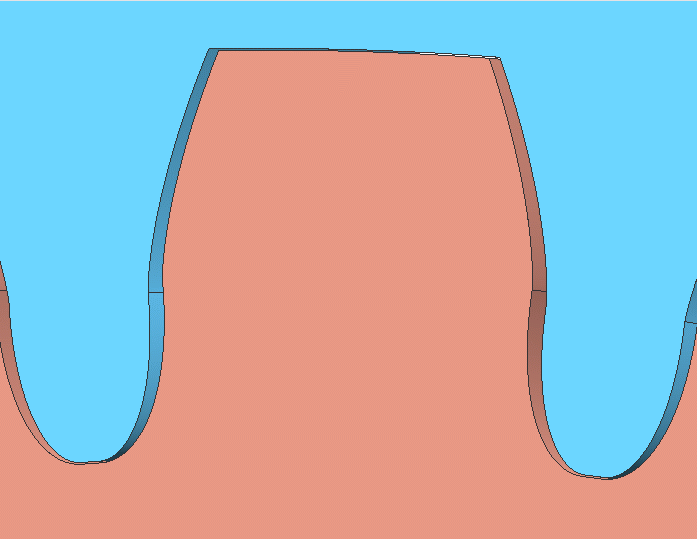

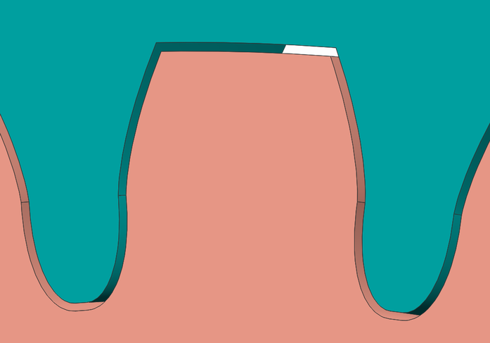

C轴3联动电火花机加工齿轮型腔的步骤:
1. 使用较大的放电间隙——如0.07,快速粗加工电蚀成型:
2. 采用摆动法——0齿差内齿轮啮合原理,逐步逼近目标型腔,最后以0.01或0.005的放电间隙,进行精加工:

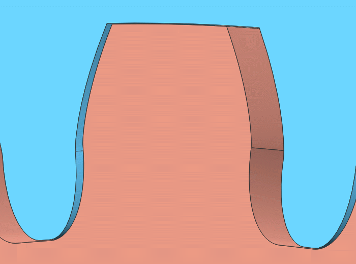

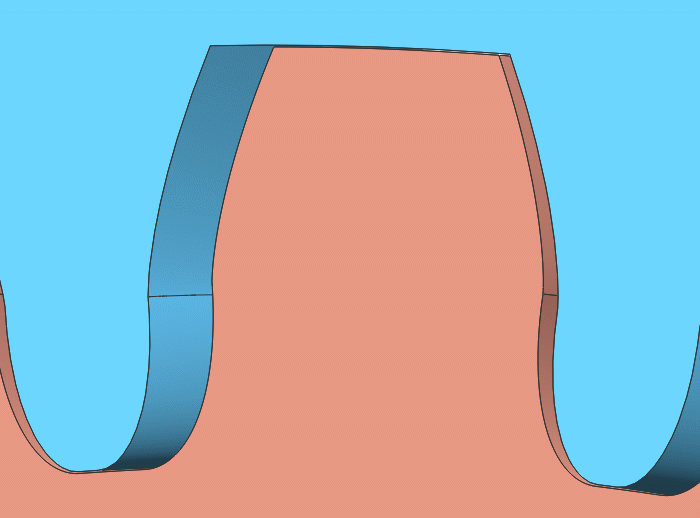

 楼主| 发表于 2012-3-8 17:09 | 显示全部楼层
窄齿厚电极齿轮,电火花加工宽齿厚型腔:
精加工右侧:
登录/注册后可看大图
精加工左侧:
登录/注册后可看大图
