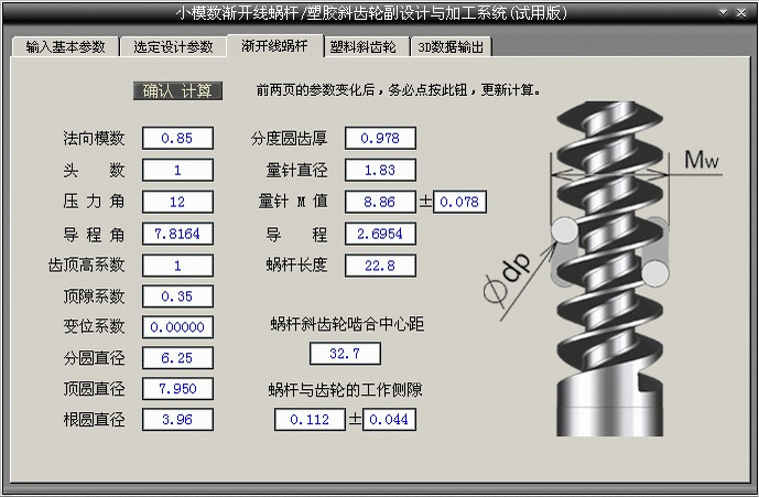

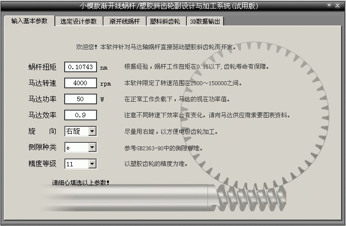

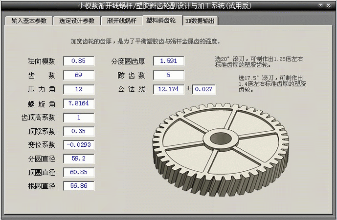

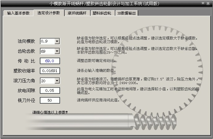

小模数蜗杆与塑胶斜齿轮配合,模数为何会出现0.85之类的数值?
原因很简单:
1. 蜗杆参数是参照原来样品测绘的;
2. 最初的样品蜗杆,显然用了本软件的设计方法:
    a. 选用了0.9mm的小模数20°标准滚刀来加工电极;
    b. 采取变模数法计算,加工出12°的电极齿轮;
    c. 当电火花打完一次模腔后,再将电极转动一个角度,然后再打一次,就得到齿厚加宽的塑胶齿轮模腔;
    d. 考虑收缩率,就得到0.85的模数。
例:聚甲醛(POM)齿轮,为何要采用0.85mm的模数?
使用WG0.0试用版
登录/注册后可看大图
第一页,马达转速改为4000;马达功率改为50:
第二页改收缩率为0.01691(POM收缩率1.7%),另外为配凑中心距,齿数点选为69:
第三页,点击计算钮即完成计算。蜗杆和塑胶齿轮,模数(法向)正是0.85:
第四页计算结果:
以前我在测绘设计金属蜗杆/塑胶斜齿轮的过程中,多次遇到此种情况,当时不明就里,近来经过仔细分析,才得到这种合乎解释的、在采用标准20°标准滚刀基础上的设计和工艺方法。
只有这样才能解释清楚,为何许多日本、欧美蜗杆设计,会出现颇为奇怪非标准模数系列的模数值。

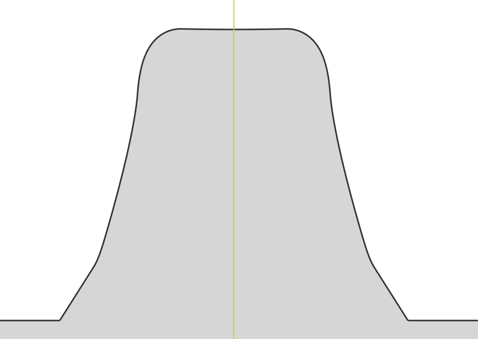

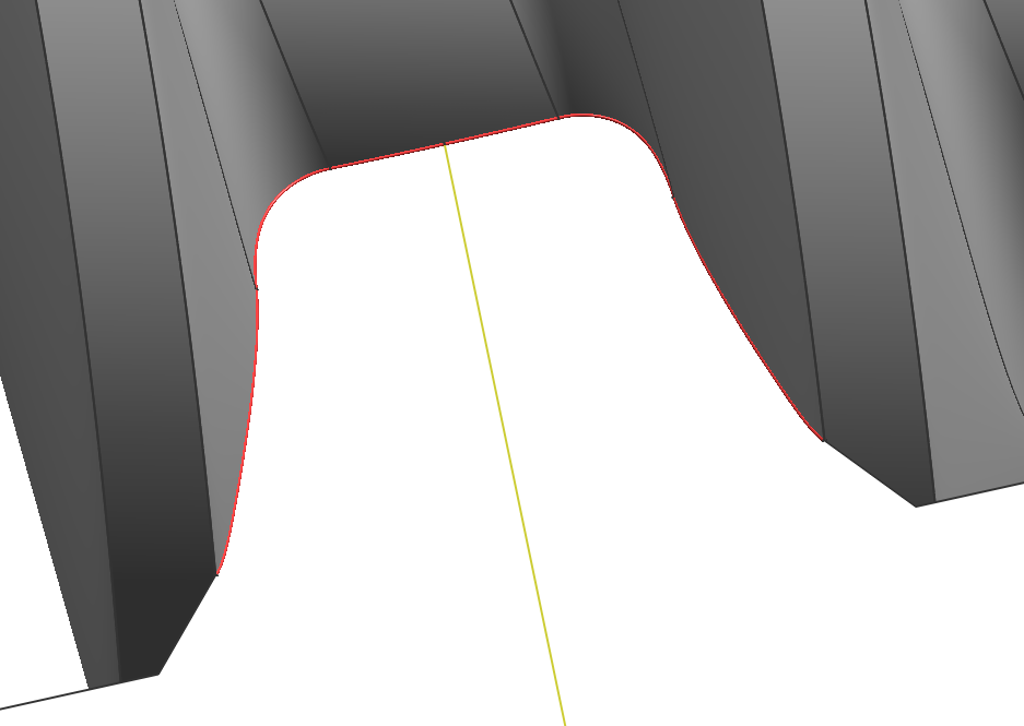

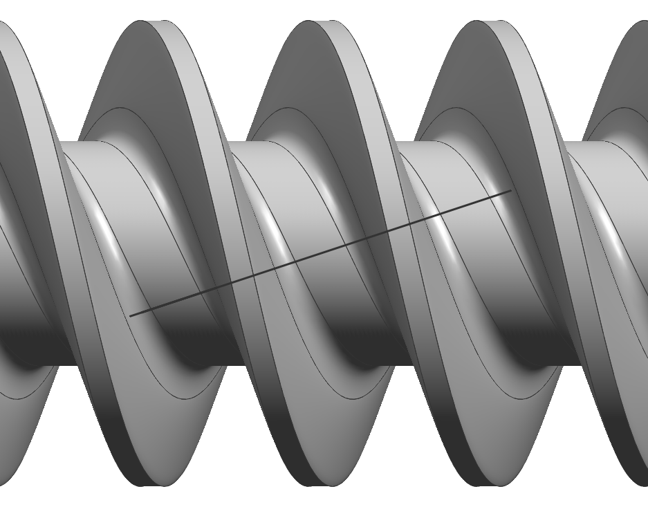

一般说来,渐开线蜗杆与斜齿轮相配,为提高效率,降低蜗杆直径,减少摩擦防止温升令塑胶齿失效,蜗杆应该取尽可能大的导程角。
但导程角超过一定数值,齿根过渡部分就会出现切削不到部分,即所谓的under-cut现象。
双头蜗杆,若导程角超过20°左右,会出现下图所示状况:
登录/注册后可看大图
这样,无论车刀还是铣刀加工,如果按照形面取刃形,势必在加工时,齿根部分的渐开线齿面,会被加工掉一部分。
将导程角调整到18°左右,加工就没问题了:
登录/注册后可看大图
有人会说:改变第一张图的齿根过渡形面,让其变为可加工的光顺连接,不就解决了吗?
答案是否定的。因为过渡面之所以要有那样的形状,是为了防止过渡曲线干涉。就是说,为了正确啮合,以齿条刀具模拟加工的过渡曲面,是不不可少的。
其实说透了,此问题实际上就是齿条刀具加工蜗杆(特殊齿轮)的根切问题。
根切临界点问题,实质上就是齿形面与过渡面是否相切的临界参数问题。
要想设计的蜗杆参数合理,必须考虑此加工临界点问题。而这,就不是通常资料所介绍的“不跟切的最小齿数”能够解决的。双头以上的蜗杆,如果导程角大了,同样存在根切从而过渡曲线干涉的问题。
我在编制此软件过程中,解超越方程求得此临界点,作为确定蜗杆设计参数的重要依据之一。
