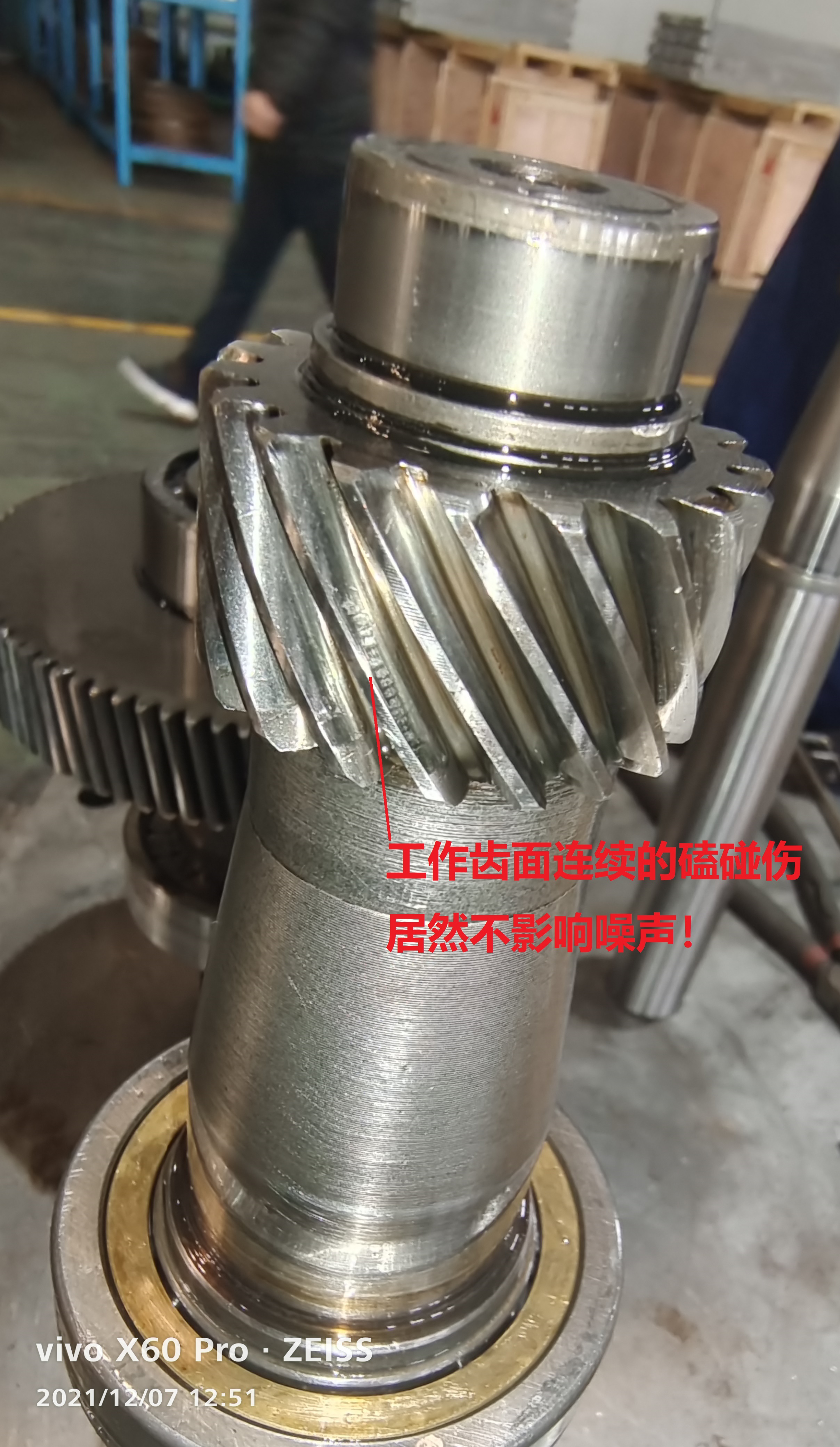

我注意到喷丸凹坑的储存润滑油效应,纯属偶然。
是我的一个齿轮做完1.5亿次的耐久试验,一切正常无任何齿面点蚀,齿面光亮如镜,结果在检查的时候居然发现其中一个工作齿面有严重的磕碰伤,可是该齿轮在运转中却毫无异常,连振动、噪声方面的情况也是很好的!

发表于 2023-5-30 15:15 | 显示全部楼层
是我的一个齿轮做完1.5亿次的耐久试验,一切正常无任何 ...
这个照片我自己都差点忘记了!

发表于 2023-10-26 14:24 | 显示全部楼层
喷丸不是主要作用在齿根吗?喷丸不是磨前处理吗?齿面还要磨削的吧
发表于 2023-10-26 15:00 | 显示全部楼层
阅读一下这篇论文
http://www.qctester.com/News/details?Id=26279
