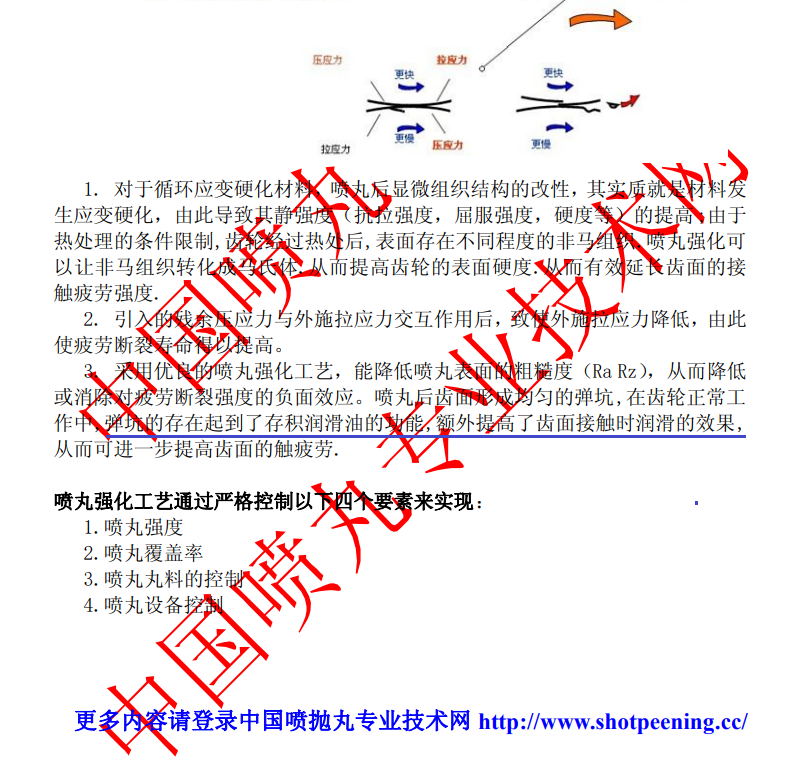

[表面处理] 齿轮喷丸强化技术

我想了解的是:能否消除铸造产生的铸造应力,比如:铸件
 楼主| 发表于 2012-5-22 10:20 | 显示全部楼层
铸件在铸造过程和冷却过程中,都会产生相应的内部拉应力,降低铸件在使用过程中的寿命,喷/抛丸过程是表层的塑性变形过程,在此过程中,表层内引入残余压应力,抵消拉应力的同时,延长铸件使用寿命。影响喷丸效果的主要有三点:设备、介质(弹丸)、工艺,详情可咨询QQ:312830352

这种技术在大型齿轮中应该应用比较多吧

齿面喷丸对于储存润滑油确实有好处。
