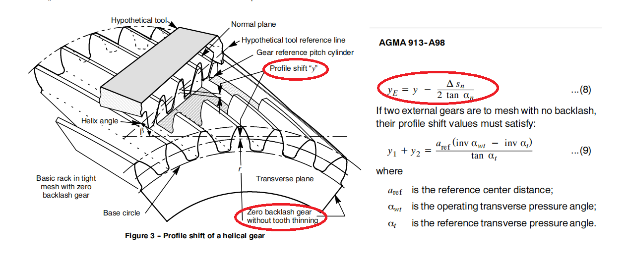

请教什么是实际变位系数
发表于 2021-1-2 12:43 | 显示全部楼层
通常说的径向变位系数是方向指向齿轮圆心的,故称为径向,也是齿条从原始位置移动到切削位置的总量除以法向模数的值,引起的变化是对齿轮的公法线直接关联的,也就是对齿轮侧隙的变化,通常可以直接用测量到的公法线值或者是齿侧隙值来代替齿厚的变化量,看一下公法线对于径向变位系数的变化关系值就可以知道法向齿厚变化与径向变位系数的关系,近似地从测量的公法线计算出“当量变位系数”,也就是实际的变位系数值了。

AGMA 913

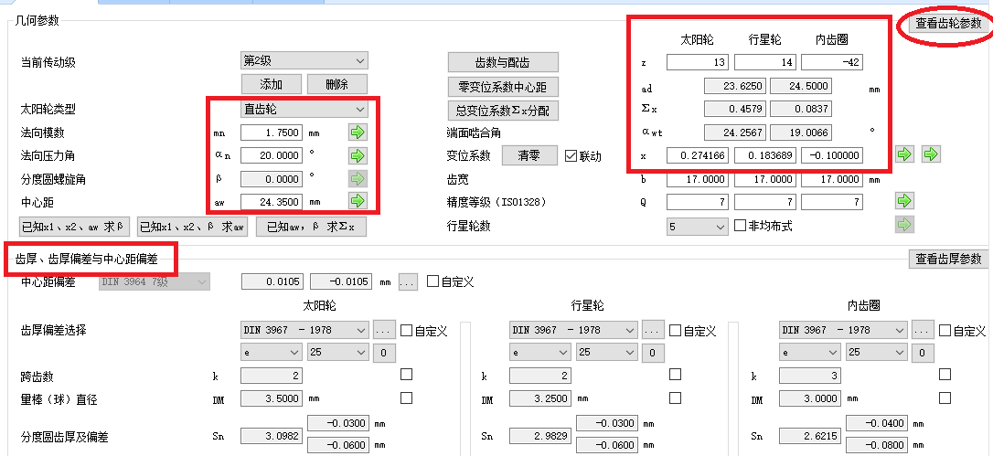

那个表格,重复的东西太多,对设计计算来说,只要径向变位系数即可(实际上径向变位系数、齿顶高、齿根高也可不要,只要顶圆直径、根圆直径,中心距,模数,压力角,齿数、螺旋角,齿厚减薄量即可)。刀具设计也用不到那个东西。实际变位系数的概念对齿轮的理解多了一个障碍而已
发表于 2021-1-9 20:01 | 显示全部楼层
yanta82 发表于 2021-1-9 17:05
那个表格,重复的东西太多,对设计计算来说,只要径向变位系数即可(实际上径向变位系数、齿顶高、齿根高也 ...
同意 !就是da-df 都是计算得到 ,
da 与总变位系数有关,
df 与齿厚有关。建立基本齿条齿廓概念。
将所有计算所得参数,都放在专门栏目下。
