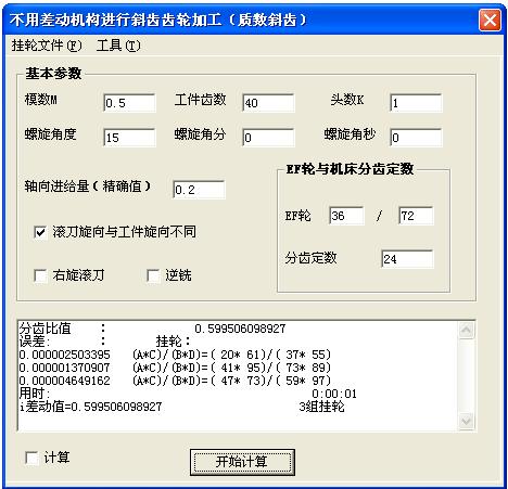

[软件] 超强的滚齿机差动挂轮计算程序(用VB编写)

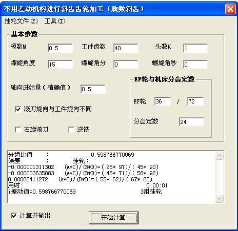

L (查表输入)        36        M (查表输入)        72        N (查表输入)        80        O (查表输入)        80  ???
走刀?还是普通机床E/F轮?
算啦个0.5走刀

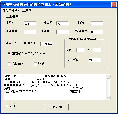

发表于 2012-6-3 19:12 | 显示全部楼层
如果按走刀按0.498673785算
那么就应该选最后一组。走刀要输精确值!
