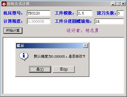

这是我用VB编写的滚齿机差动挂轮计算程序,只需输入机床型号、工件模数、滚刀头数、工件分度圆螺旋角就可以进行计算,还能自己选择计算精度,最后还能把计算数据保存以便使用和验算。
包括二十多种型号的滚齿机。
界面1:
界面2:
滚齿差动挂轮计算程序.rar
9.97 KB, 下载次数: 1923, 下载积分: 齿轮币 -2 枚

关于滚齿机差动挂轮计算程序的几点重要说明:
1、本程序包括以下二十多种型号滚齿机:YM3180、Y3150E、Y3180E、Y3180H、YB3150E、YB3180H、YM3150E、 YM3180H、YN3180、YKX3120A、YKX3132A、Y3150、YB3120、YA3150、YA3180、YM31125E、 YMA3180、YW3180、YX3132、YX3120、YBS3112、YB3112/2、YBA3120、YBA3132、YXA3132等。
2、对于滚齿机型号输入问题,因为排序列表会按字母顺序排列,为了避免鼠标选择时产生错误,特意做成输入机床型号的方式,还望各位同仁辛苦一下!
2、如果本程序中没有所需的滚齿机型号,直接在机床型号输入框中随便输入一个字母或数字,便可有意外发现,可迅速进行下一步计算。
3、本程序最大的优点是免费、精简,可计算任意机型的滚齿机差动挂轮并能对计算数据进行保存以备用。

想知道挂轮库是否就是对应机床的随机挂轮数,如程序里没有的机床型号其挂轮库又如何选择?
