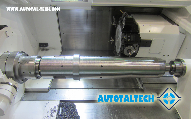

发表于 2013-9-30 15:26 | 显示全部楼层
xuefengtang 发表于 2012-1-13 14:35
真会偷工减料!端驱和浮动卡盘都可以用,但是都有很大的风险,端面是毛坯,端驱的齿会受力不均,容易打滑。 ...
我们的端面驱动顶尖的中心顶尖是浮动的,所以中心孔深浅不一致可以用。
同时它的内部结构是杠杆楔快结构,每个爪子都能单独浮动,浮动量大。
