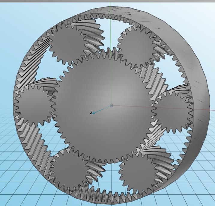

求助行星齿轮传动设计

这个中心距是多少?56.834?行星轮的齿根高系数用1.3可以。

中心距57.13,已经通过可靠性考核。
