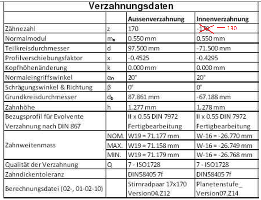

 楼主| 发表于 2012-1-8 22:38 | 显示全部楼层
知道,这个是原版的客户图纸,PDF版的我没法修改的。

你这个齿轮是德国的齿轮图纸吧,而且你这个是直齿轮,精度等级要求是7级(ISO1728),压力角是20度,模数是0.55,有些小,而且国内如果直接用插齿的方法要达到7级精度有些困难,需要好的刀具和工装,如果采用磨齿的话,外齿好处理,但内齿不好弄,而且磨外齿时还不能用芯棒,因为你有内齿怕碰伤,可能需要专门的一套端面压紧工装,非常有难度。
"ISO1728",应为ISO1328,图纸错了,也跟着错啦  发表于 2012-1-31 09:04
 楼主| 发表于 2012-1-31 13:42 | 显示全部楼层
非常感谢你的点评。图纸错误的几个地方,我是知道的,只是原始图纸来源国外PDF,我没法修改,已经和国外反馈过了。
但这些图纸上的笔误不影响我的采购需求。到目前为止,我的确还未找到适合的厂商。各位朋友如果周边有熟悉的,请推荐。
