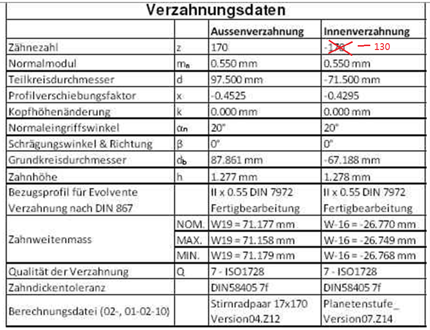

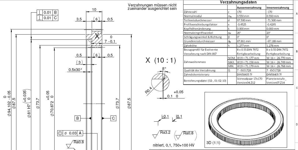

国外的产品,精度高,模数非标,0.55,之前联系了不少厂商,都说做不了。
哪位高手帮我解读一下我的图纸,我做采购的不懂技术,没搞清楚这图纸到底难度在哪里的?
或者有认识适合的厂商介绍给我也可以,做成了我可以付一定的介绍费。

补充一下,z=170/-130, Mn=0.55
发表于 2011-12-28 02:44 | 显示全部楼层
薄壁件,加工容易变形,工装不好做
 楼主| 发表于 2011-12-28 10:52 | 显示全部楼层
是的啊,找不到适合的供应商,愁!
 楼主| 发表于 2011-12-28 11:29 | 显示全部楼层
哪位高手帮我解读一下这张图纸的规格指标啊?我是采购的,很多供应商度说这个产品精度要求太高,但我自己缺看不到这图纸,不知道这图纸精度真有那么高,国内没有厂商能加工么?
先谢谢各位大侠了!

发表于 2012-1-6 10:29 | 显示全部楼层
最主要参数都是错误的图纸 ,还能拿出来 !
