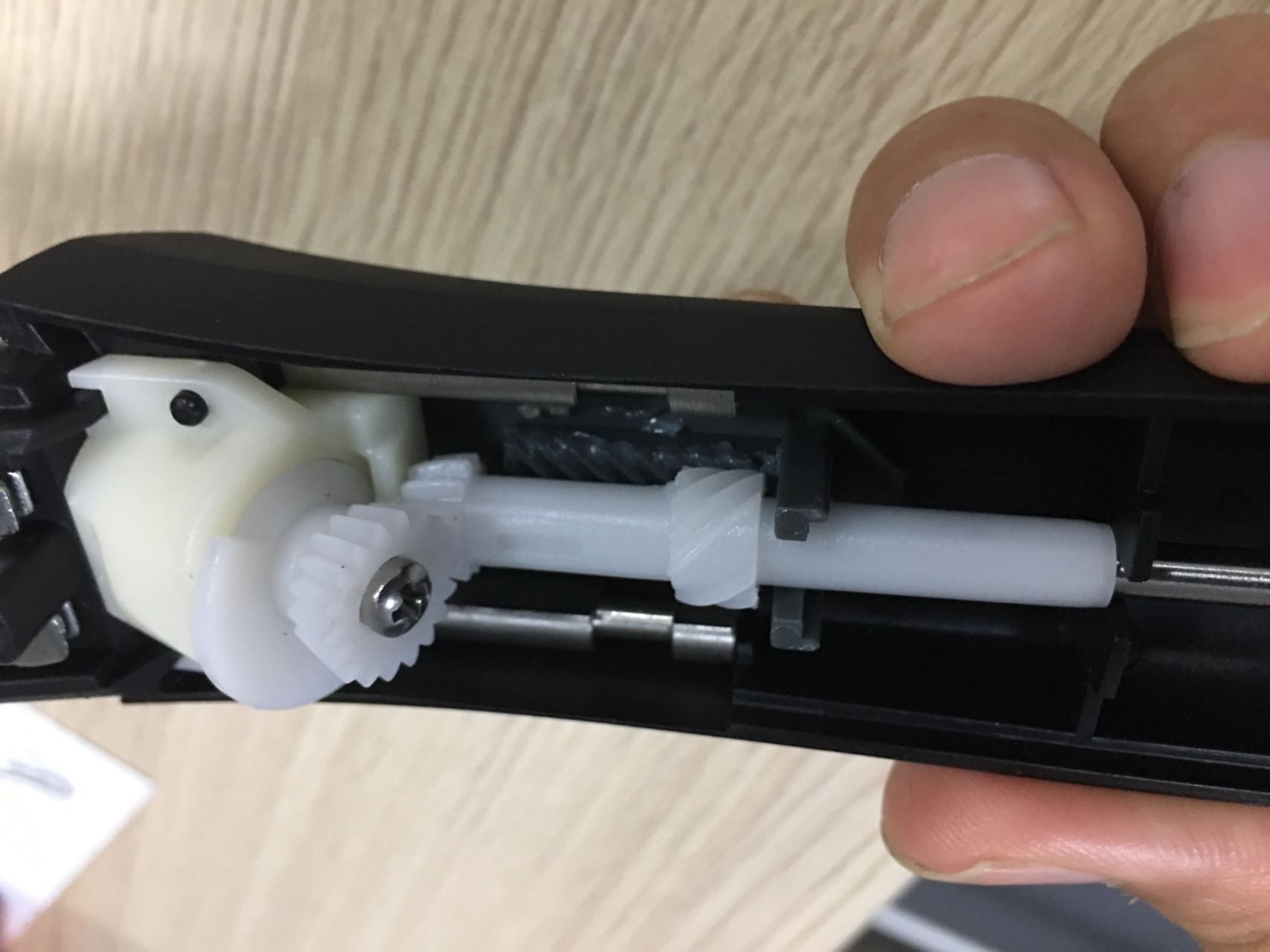

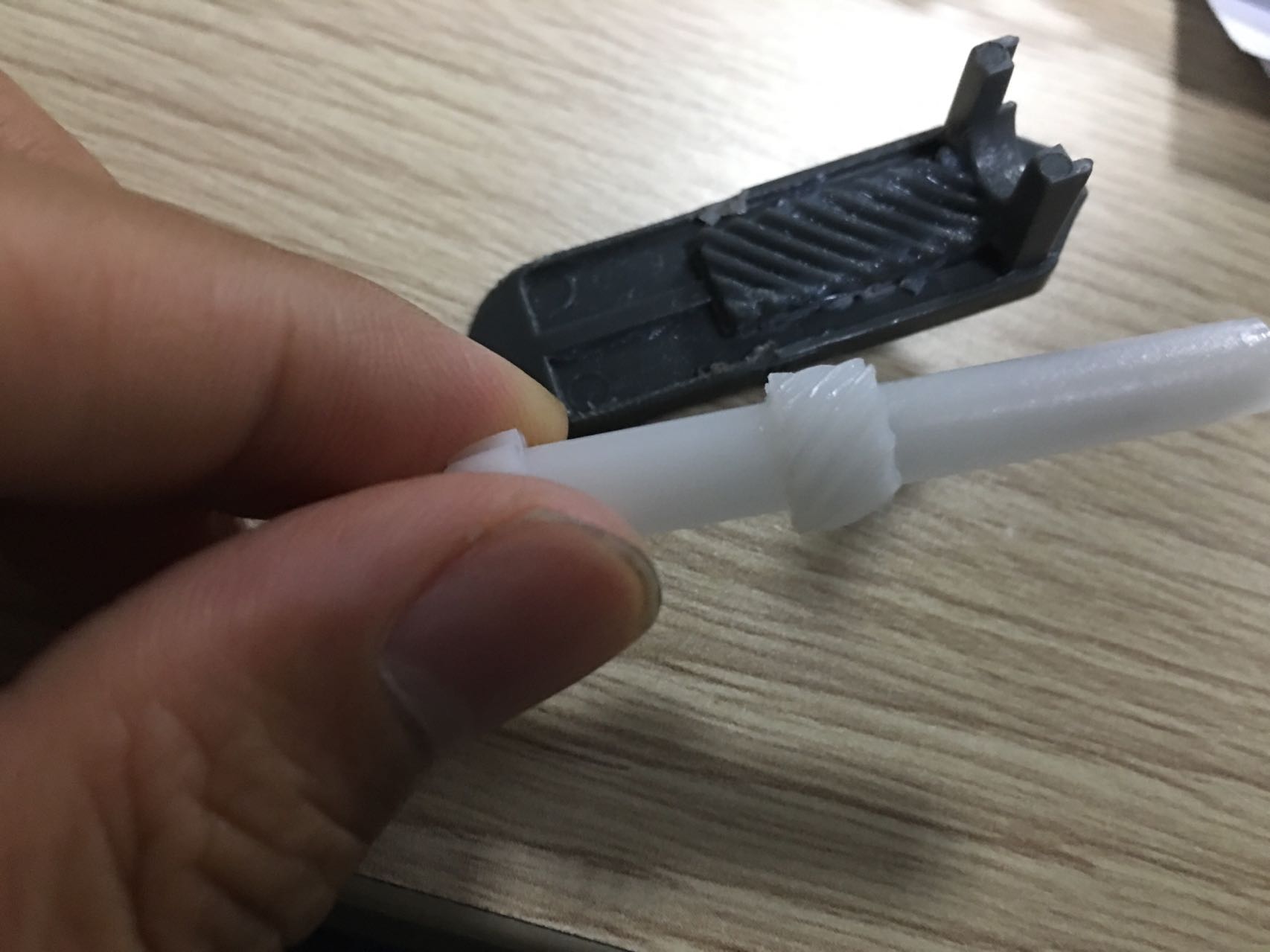

 楼主| 发表于 2022-7-6 09:04 | 显示全部楼层
woodee 发表于 2022-7-5 22:58
这不是啥斜齿条/斜齿轮问题,应该是螺旋角30°左右的斜齿轮与齿数较多的相同螺旋角齿圈啮合问题。
只是 ...
吴老师,应该不是的,目前黑色零件和白色零件交角是90度,斜齿轮和内齿圈的话交角的话应该是0.
 楼主| 发表于 2022-7-6 09:11 | 显示全部楼层
轴交角90度的,斜齿轮啮合,其中有个齿数比较多,有点像了

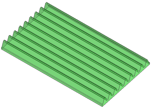

如果黑色件确实是平齿条的话,交角完全在于你怎么看。
因为斜齿条、直齿条,都是同一齿条:
登录/注册后可看大图
登录/注册后可看大图
你如果把上图叫做交角0°,转90°裁切,不就成交角90度了吗?

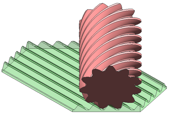

如果看着斜齿条的话应该也可以的,只不过重叠系数没有内齿圈(一部分)大,因螺旋角较大,所以齿条水平移动或上下移动都能使齿轮转动。圆柱齿轮与齿条啮合怎么出现了轴交角90度来?把齿条看着无穷大齿轮其两轴线不是平行的吗?

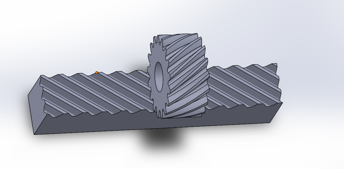

发表于 2022-7-6 09:32 | 显示全部楼层
在KS软件上好像可以做,这是在KS的资料上找到的图片。
希望有大神能够分享这一神操作
发表于 2022-7-6 10:34 | 显示全部楼层
利用交错轴斜齿轮方式计算,把大齿轮变成齿条即可。
