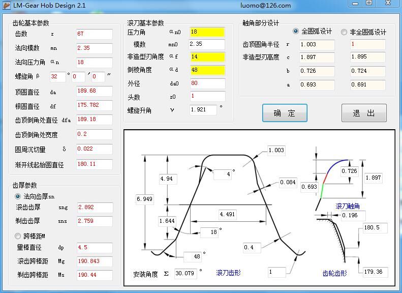

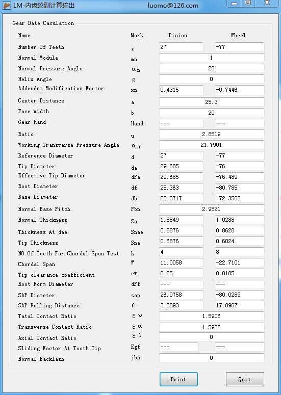

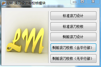

发表于 2016-5-19 21:41 | 显示全部楼层 |阅读模式

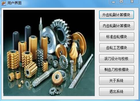

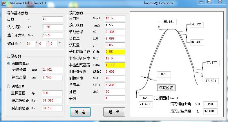

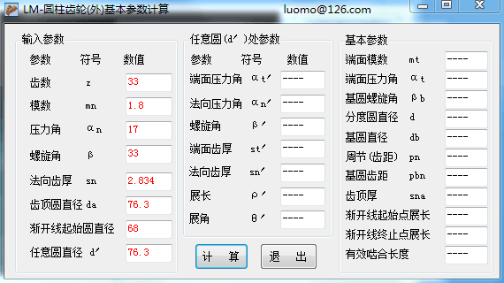

已经更改之前有误之处,并增加内齿计算、标准滚刀设计&校核、剃齿到重磨参数表(password:123),欢迎拍砖……
ps:图片加上了,介绍就不重复拷贝了,只要做过工艺的溜下来都能看明白的,关键是各个模块的衔接,这个要慢慢体会……
LM系列齿轮、刀具工作平台.rar
1.21 MB, 下载次数: 2135, 下载积分: 齿轮币 -2 枚
LM-齿轮刀具工作平台

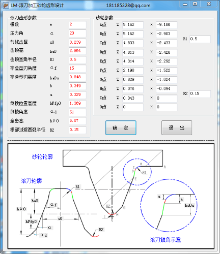

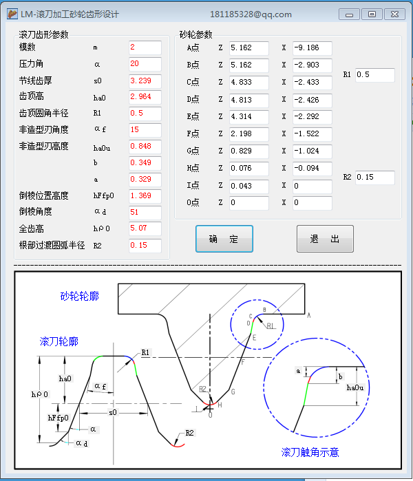

有空搞个滚刀砂轮齿廊程序吧
 楼主| 发表于 2016-5-20 10:07 来自手机 | 显示全部楼层
zjzhangyx 发表于 2016-5-20 09:50
有空搞个滚刀砂轮齿廊程序吧
你的意思是这?这要和滚刀加工工艺结拿做的,不然做出来是不对的,设备不一样原理不一样,要专做,不然会挨批的……
 楼主| 发表于 2016-5-20 12:20 | 显示全部楼层
有空搞个滚刀砂轮齿廊程序吧
是这个意思么?
关键要和滚刀加工设备及工艺对接,工艺不一样,加工原理不一样,计算过程也不一样,我缺少这块的现场,做出来也是自己玩,这个发出来要被拍死的……
砂轮轮廓
砂轮轮廓
 楼主| 发表于 2016-5-20 21:54 | 显示全部楼层
有空搞个滚刀砂轮齿廊程序吧
这个做好了,图片我传不上来,不过和工艺设备相关,不单纯是计算的问题,程序发上来要被批斗的……

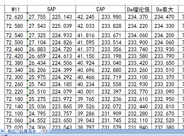

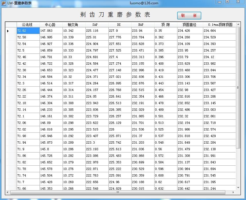

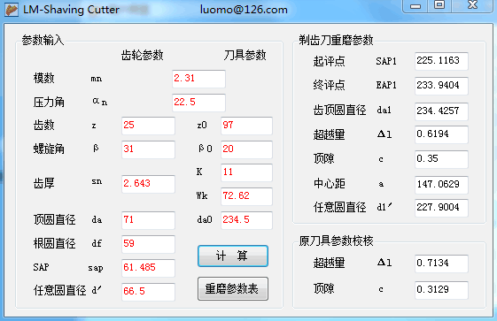

发表于 2016-5-21 10:54 | 显示全部楼层
验证了一下剃齿刀的
我的软件计算结果

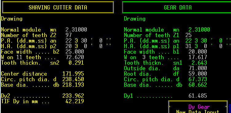

发表于 2016-5-21 11:02 | 显示全部楼层
SU的计算结果
发表于 2016-5-21 11:14 | 显示全部楼层
楼主的SAP225.116EAP233.94
我的SAP225.143EAP233.98
SU的SAP225.137EAP233.962
都有一点点的误差,谁准?
我的和刀疤五验证了一下很准。
