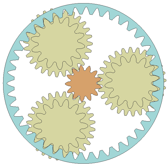

行星齿轮的动画不太好搞,如果齿数互质的话更麻烦。

 楼主| 发表于 2021-10-23 21:28 | 显示全部楼层
仔细想了一下,应该是内齿圈的齿数为行星轮个数的整数倍时,动画比较好制作。而在满足这个条件时,太阳轮的齿数也是行星轮个数的整数倍。

这是个NGW行星齿轮传动,国内可以做得出来。但是多数偷懒把齿圈做成直齿,而且齿圈用渗氮硬化工艺,效果远不如渗碳淬火磨齿工艺!
 楼主| 发表于 2021-10-25 08:15 | 显示全部楼层
如果是太阳轮输入,内齿圈输出的话,则动画文件会小得多,可惜这就不是行星齿轮了,而是定轴齿轮传动。
