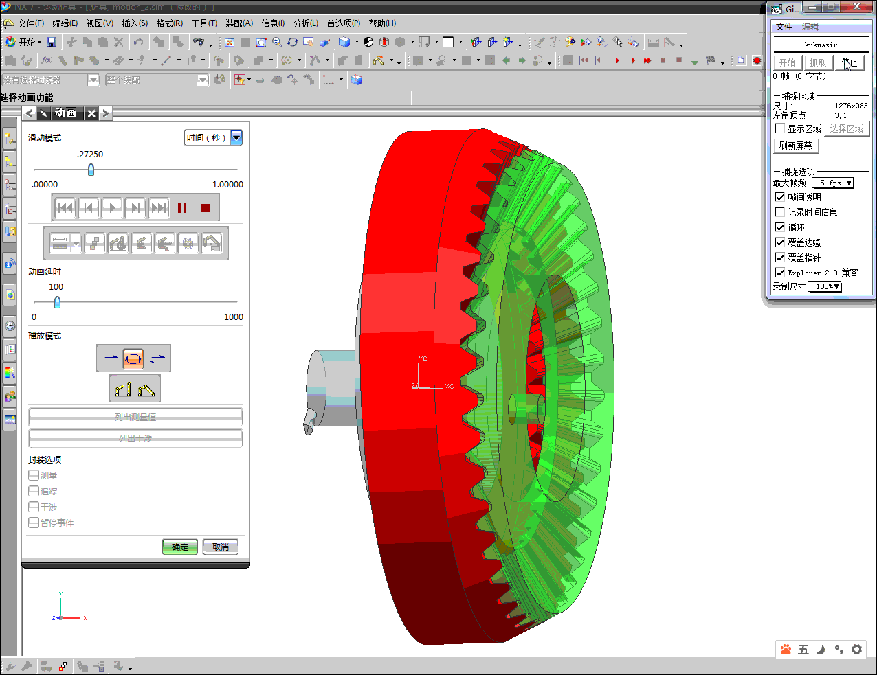

做了一对内啮合直齿锥齿轮啮合图:

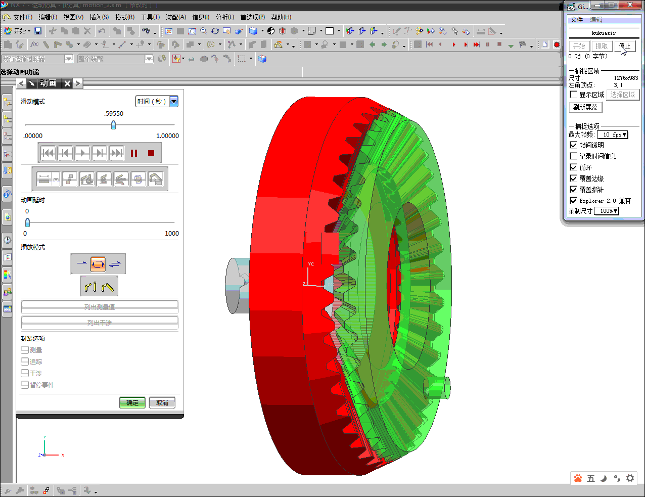

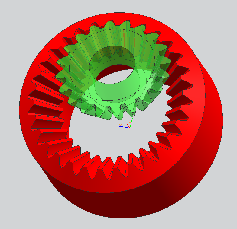

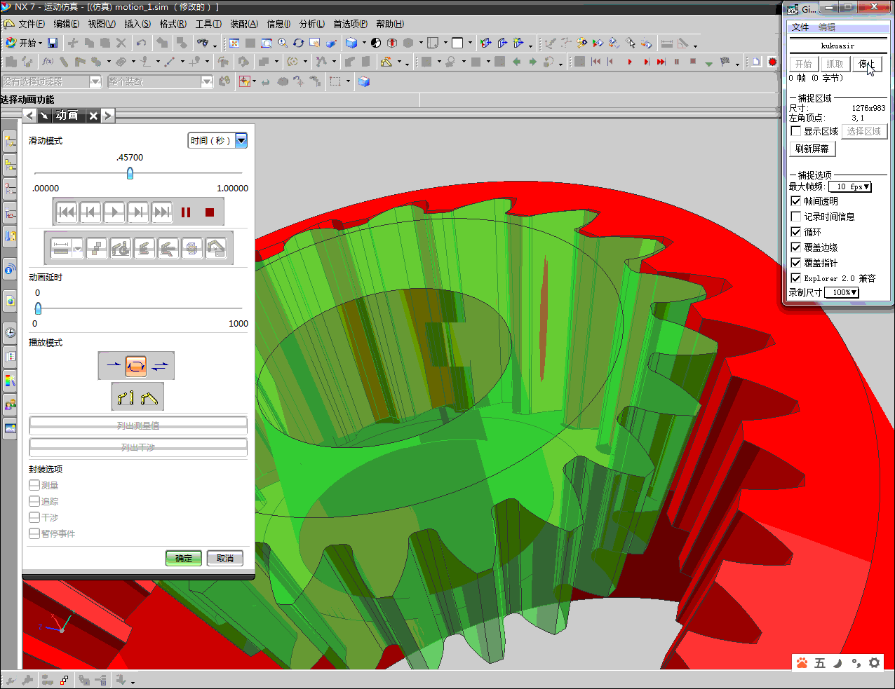

 楼主| 发表于 2016-7-21 10:07 | 显示全部楼层
章动是一种传动机构,且仅用于减速装置,传动比大,相对体积小,承载力大,结构简单。传二副图给大家欣赏一下。
传动比与摆线针轮结构差不多,也就是二个内外锥齿轮的齿差为1时,传动比就是输出齿轮的齿数在摆动啮合中,主动转一圈,从动轮转动一个齿。
