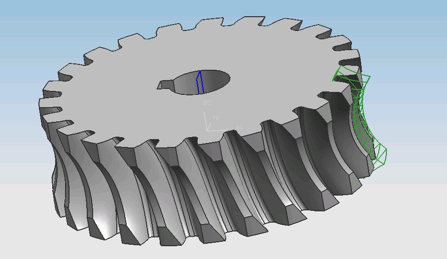

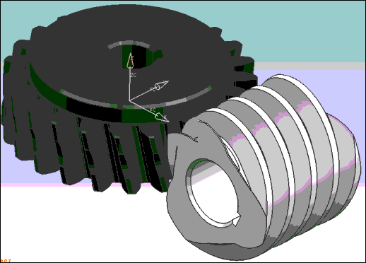

最简单的是圆柱阿基米德螺旋线的蜗杆,好处是在蜗轮的喉径上类似齿轮的啮合,我就从这里入手,当然要进行设计计算首先得熟悉公式,我用的还是老一套,先按设计公式把程序设计出来以便快速计算。这样就编好了这种最简单的蜗轮副的设计公式,很方便地作出了二维的图,但要求的三维图就困难了,为交差就想到了用斜齿轮代替蜗轮作一个三维图,蜗杆是三头的,相当于三齿的斜齿轮吧,只不过螺旋角从螺纹升角转来,大了些,但斜齿轮还是会设计的,就用计算斜齿轮的软件作出了蜗杆的三维图。再用这个软件做了个斜齿轮,放在啮合位置。哈,没想到还挺不错的,试了一下啮合区域,哈,也不错,说得过去,就这样交差了。
请看这对啮合副的仿真图:
再看一下啮合区的图:
是不是能说得过去啊。下面的工作是编出正规的蜗轮副的三维设计软件,以便以后再遇到这类工作,不就快得多了么。
其实用斜齿轮代替蜗轮还是有实际意义的,当蜗轮副修配时,做一个斜齿轮就能马上传动了,由于蜗轮一般都是灰铸铁的,价格也不高,有一定的适应性,用一段时间表啮合区就很好了。在许多厂做蜗轮时其实都不是专门设计蜗轮滚刀的,用普通滚刀加工的所谓蜗轮,其效果与斜齿轮也差不多。

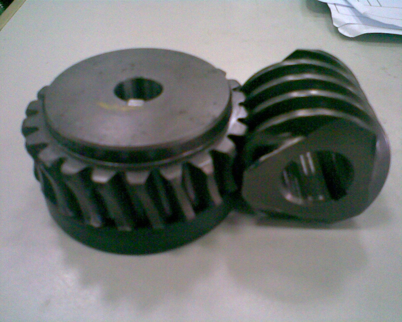

今天忙了一天,把蜗轮的三维作图法基本弄清了,这对蜗杆副的照片如下:

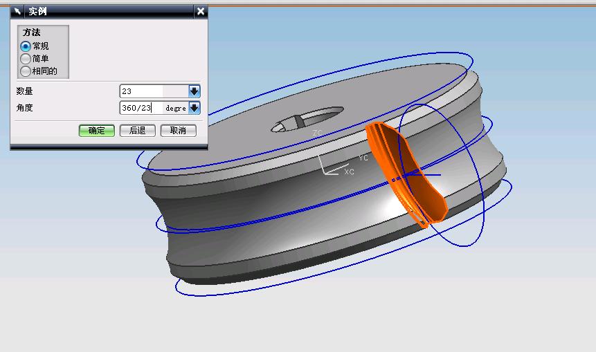

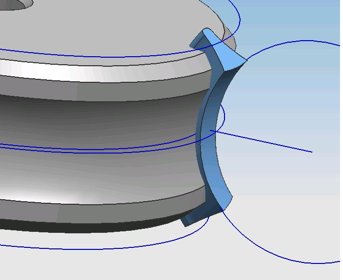

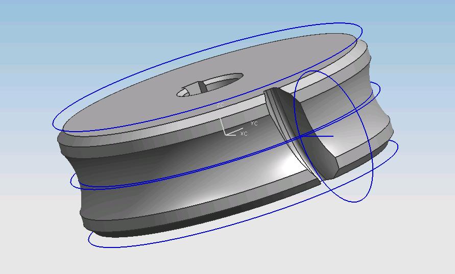

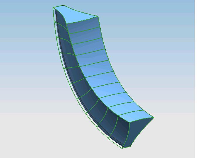

编了一个样条线发生的软件,能自动发生根据设计要求的蜗轮的齿槽样条线,这样做了蜗轮坯后就可以利用切割的方法,去除齿槽的部份,留下齿廓了。
输出的样条线及用样条线框做的一个齿槽如下:

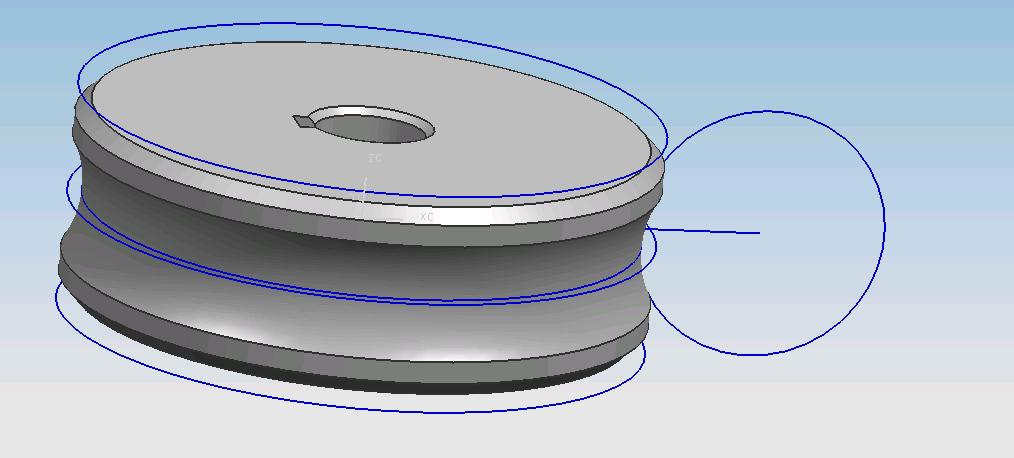

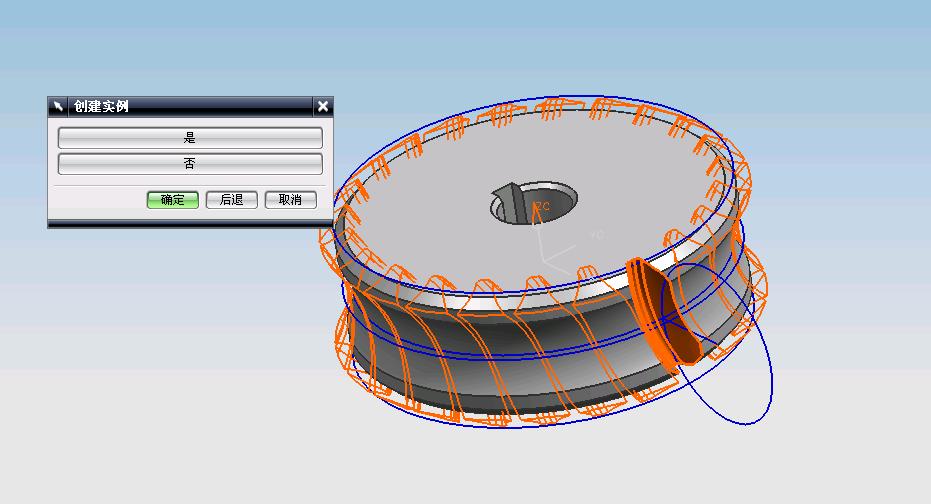

以下是一步步的过程,最后完成了这个蜗轮的造型。
