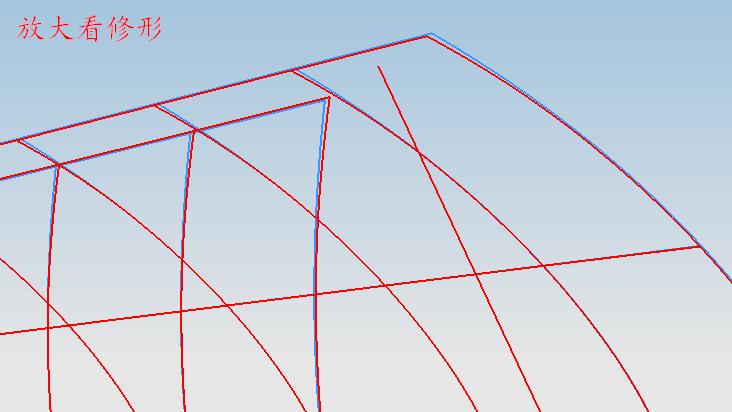

细看修形
再加工一个修形与不修形的线框图片和原文件。
我在图中把经修形的线框取成了红色,不修形的线框取成兰色,重叠在一起,放大后可以清楚地看到二者的区别,可以测量出修形量,可以看到齿顶修缘是沿齿长上与锥距成正比的修缘,由于大小端收缩加上齿顶修缘,实际的接触面近似于椭圆形的。在直锥齿的精锻后的磨合试验中接触区与理论基本相符。

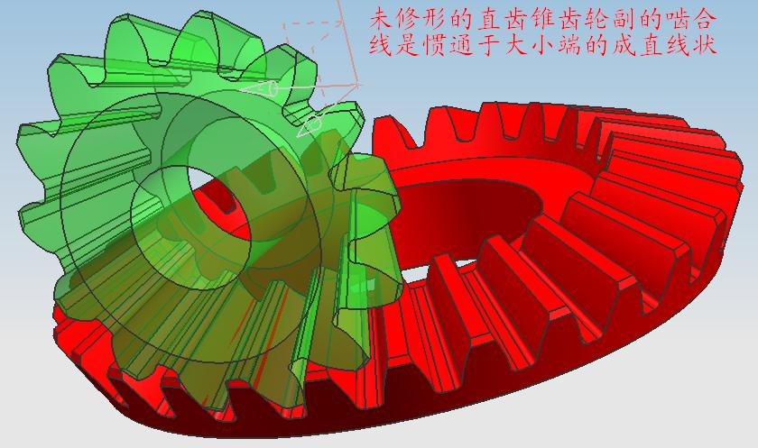

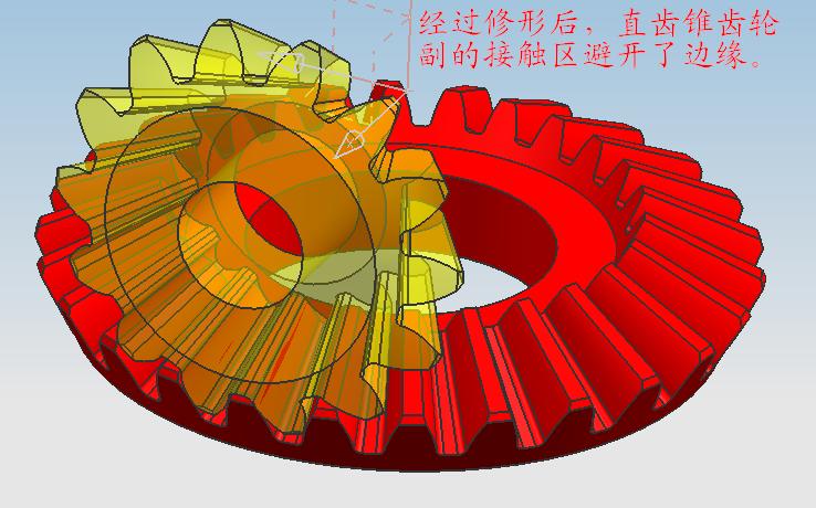

鼓形齿的最终目的是改善接触区,避开边缘接触,实际生产中能明显减低传动噪音,增加工作平稳性,修形参数选择不当时,会减少重合度,增加齿面啮合时的接触应力,好在一般说修形量都不是太大,太大的结果是适得其反。另外,如果真的是鼓形齿面也同样不是太好,应该是有一个适当的工作区,在那部分,齿形曲面仍然是理论曲面,只是在边缘有所收缩,减小了边缘接触就是修形的最大目的。国家齿轮标准中关于修形的说明都是很小的量,修形系数在0.005至0.02之间,再乘以模数或是截面模数(即修形部位的模数)。从下面二副图中可以明显看到修形与不修形的区别。
不修形的接触是直线型的,最终的合成是全齿面的接触:
修形的接触也是直线型的,但避开了边缘,结果就是近似椭圆型的:

在轻载荷下如果是全齿面的接触,当传递较大扭矩时,会形成边缘接触,形成实际的线接触。而修形后尤其是在轻载下是齿中部近小端接触时,传递较大扭矩时,接触区会移向大端,形成在齿的中部接触,避免了边缘接触。
