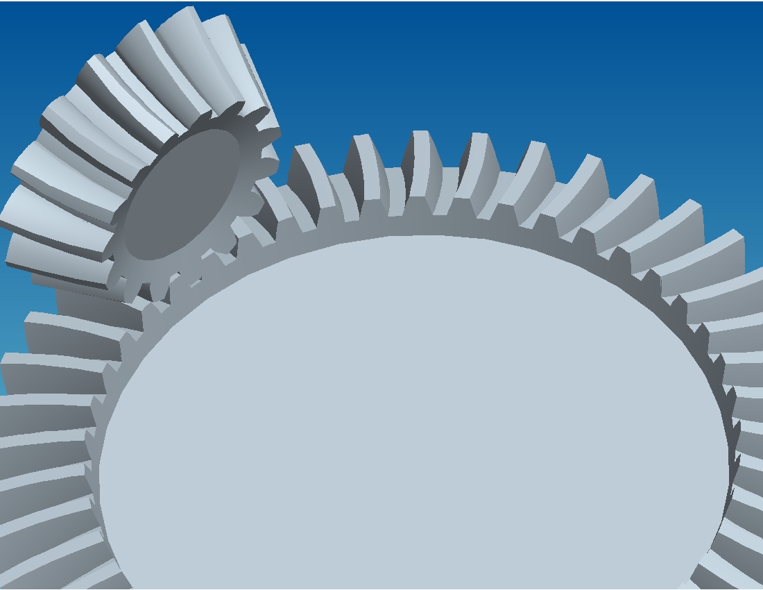

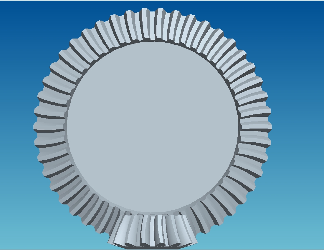

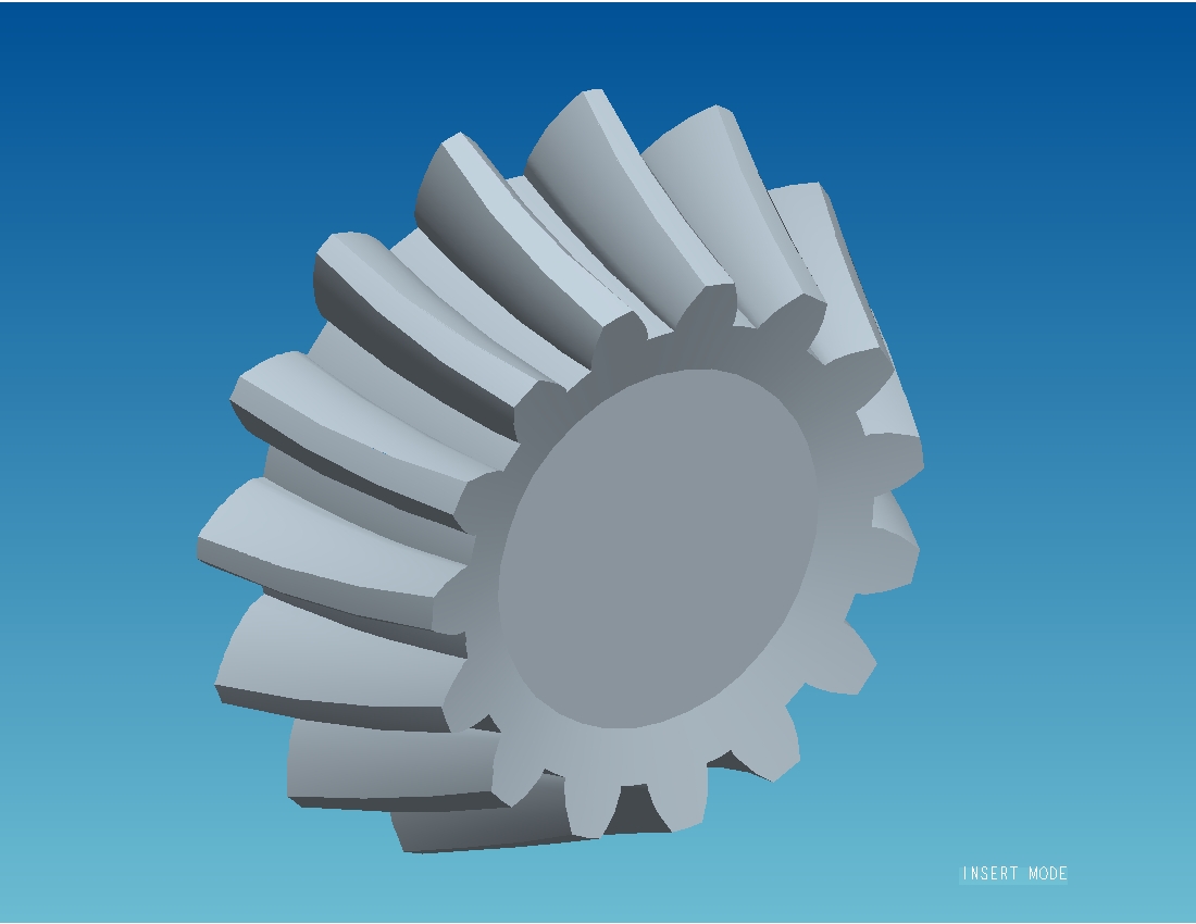

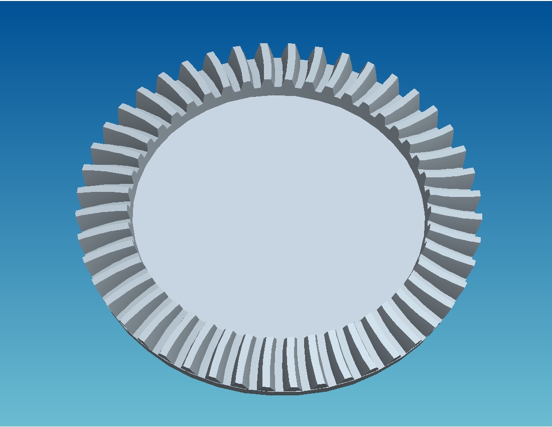

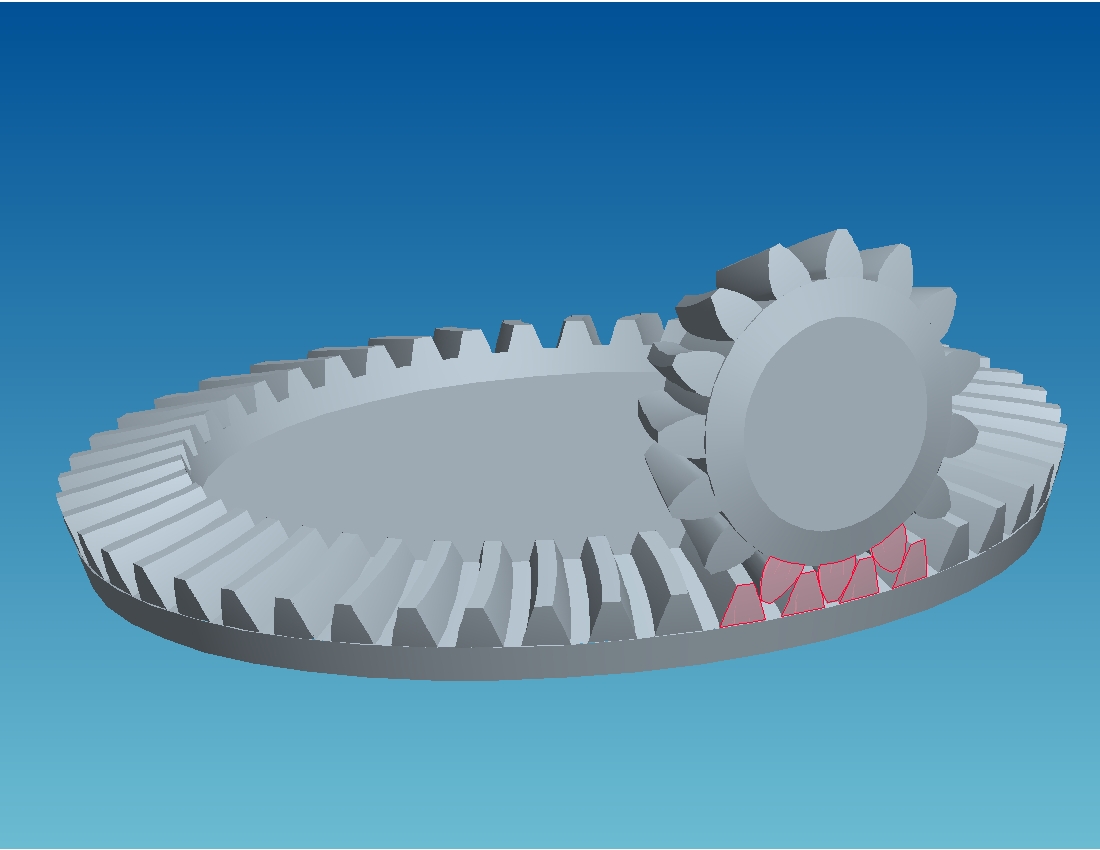

格里森零度弧齿锥齿轮建模
发表于 2008-9-25 11:14 | 显示全部楼层 |阅读模式
conic_gelison_beta0-dl.jpg conic_gelison_beta0-dr.jpg conic_gelison_beta0-xl.jpg conic_gelison_beta0-xr.jpg

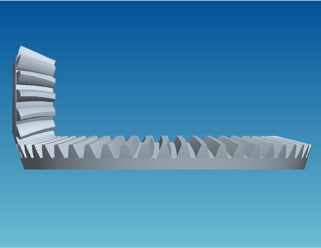

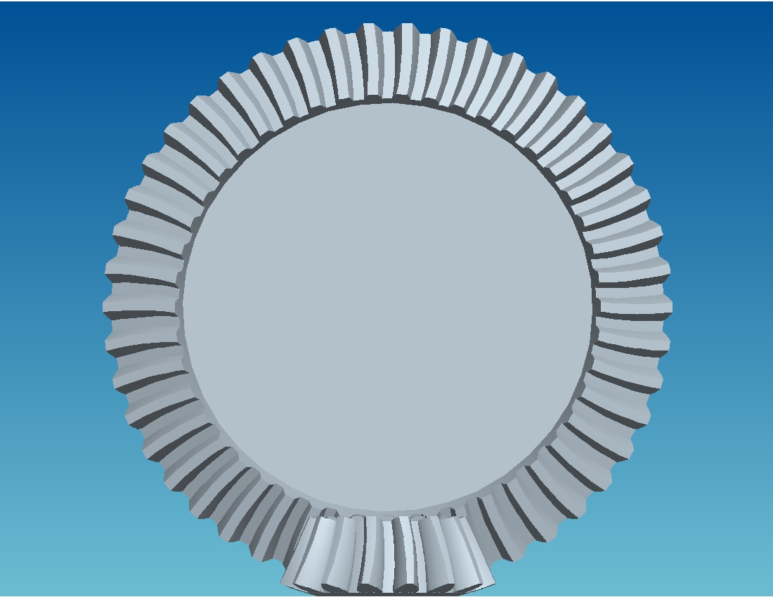

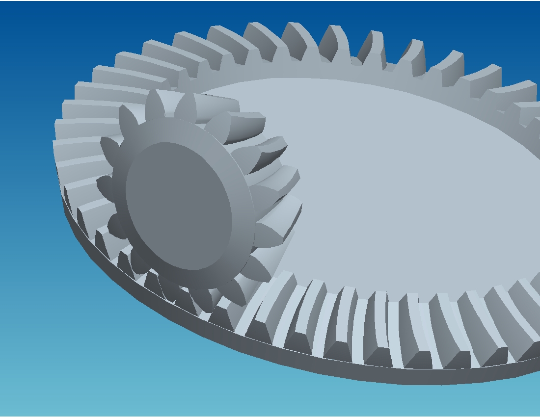

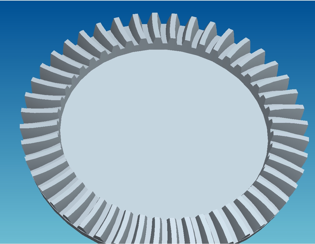

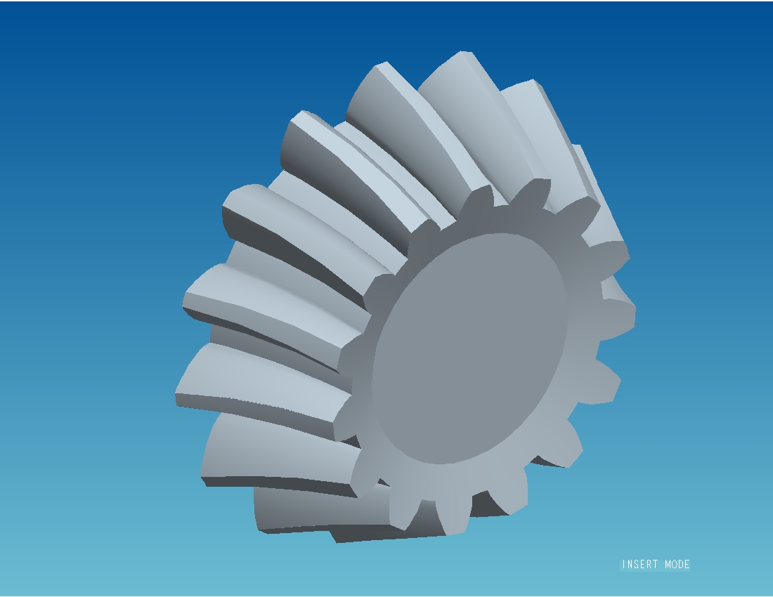

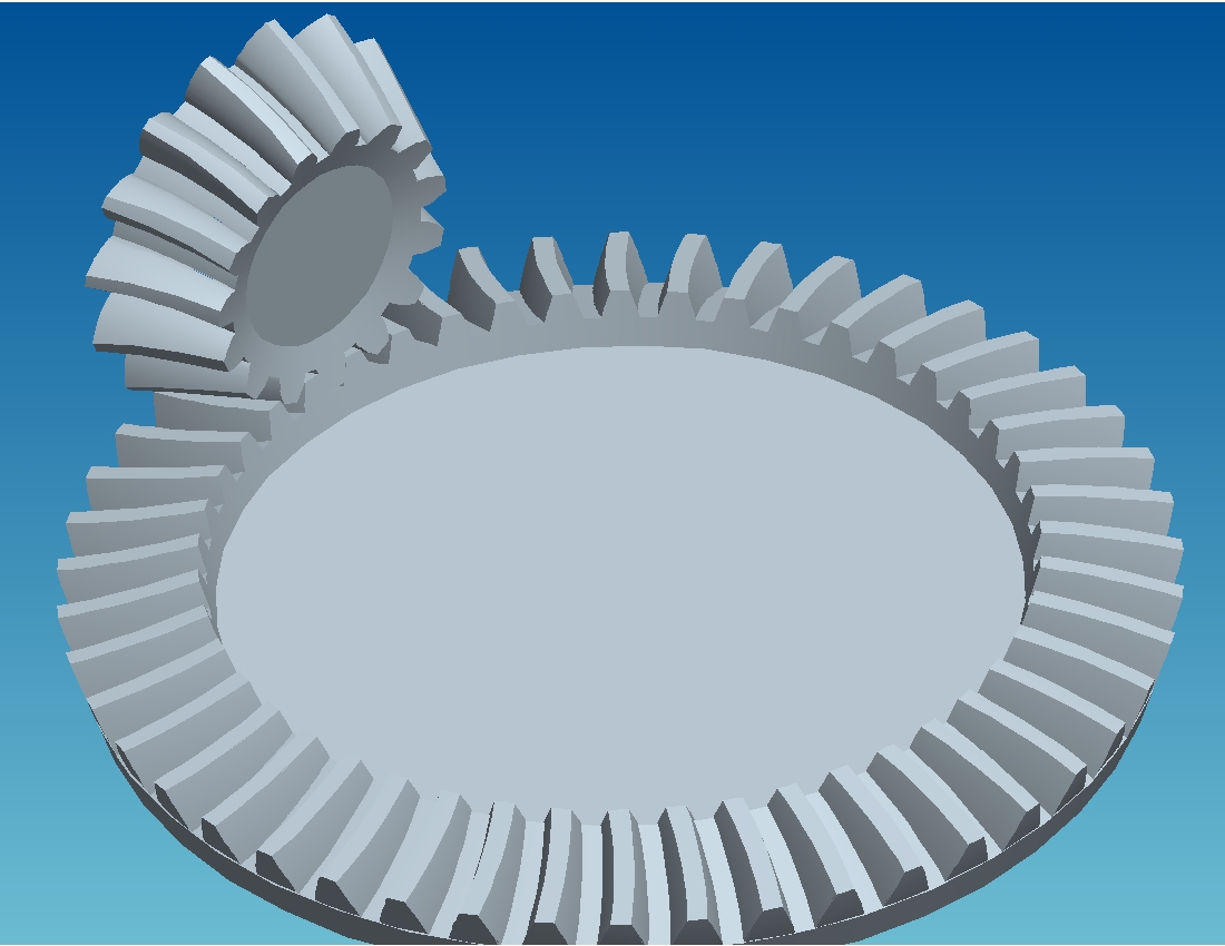

 楼主| 发表于 2008-9-25 11:17 | 显示全部楼层
conic_gelison_beta0-lr1.jpg conic_gelison_beta0-lr2.jpg conic_gelison_beta0-lr3.jpg conic_gelison_beta0-lr4.jpg

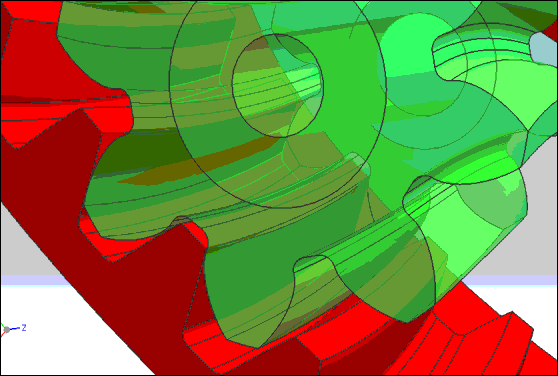

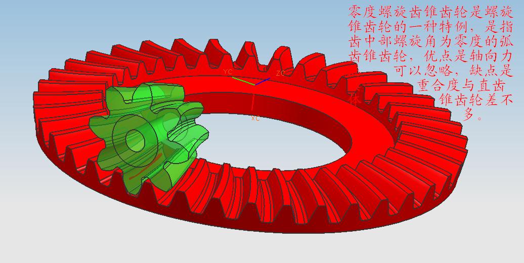

零度弧齿锥齿轮副是弧齿锥齿轮中的一个特例,一般说用中点螺旋角为零度代入公式基本上就可以得到建模方法,我用格里森制的弧齿锥齿轮设计软件也作出了一对零度螺旋锥齿轮副。
计算数据如下:
    弧齿锥齿轮副设计表 作者:hyfjy  第一部分  输入参数  计算日期:2010-04-29
模数:           M=            5
齿数:           Z=            8             38
法向齿形角:        α=20度         齿宽中点螺旋角:β=0度
螺旋线旋向:                      小轮左旋          大轮右旋
径向变位系数        X=             .37          -.37
切向变位系数        Xt=            .195         -.195
齿高系数:           Ha'=         .85  (系统默认值)
顶隙系数:           c' =         .188 (系统默认值)
轴交角           系统默认两轴夹角为90度
刀具直径Do= 190.5    刀盘号数: 7.5    刀尖圆弧 r= 1.25
    第二部分   计算参数输出表(作图部分)
节圆直径          d=             40            190
节锥角            E=            11.888658     78.111342
节锥距            R=            97.082439194738
齿宽              b=           30
齿顶高           ha=            6.1           2.4
齿根高           hf=            3.33999996781349            7.03999996781349
全齿高            H=            9.43999996781349
顶圆直径          D=             51.9383073768383            190.988850309039
顶锥角           Ea=            16.03624      80.08175
根锥角           Ef=            9.91825       73.96376
轮冠距           Ak=            93.743336065596             17.651480516032
中点模数          Mm=            4.22746069606309
中点法向模数        Mfm=           4.22746069606309
中点弧齿厚         Sfm=           8.60345026510196            4.67750920098943
中点分度圆弦齿厚sm=    8.51459290065527            4.67748115020678
中点分度圆弦齿高hm=    5.54768970029575            1.89095822944891
大端分度圆螺旋角βs=    8.3554824377429
大端分度圆周节   Ps=  15.7079632679489
大端分度圆弧齿厚Sf=    10.1901192446856            5.5178440232633
大端分度圆弦齿厚S大=    10.0849029844279            5.5178111057013
大端分度圆弦齿高h大=    6.73178777238539            2.4082530270422
    第三部分   计算参数输出表(非作图部分)
齿数比            U=            4.75
齿宽系数          F=             .309015721574763
齿根角           Of=            1.97041       4.14758
齿顶角           Oa=            4.14758       1.97041
当量齿数Z当= 8.17536330060952  184.456634470001 冠轮齿数Z冠= 38.8329756778952
中点端面重合度Et= 1.1839009804375  中点轴向重合度En= 0
中点总重合度: E总= 1.1839009804375
中点法面当量齿轮重合度Env=  1.1839009804375
小端面端面模数Ms=  3.45492139212619 建议大端齿根倒圆: R= 1.5 小端齿根倒圆: r= 1
小端面分度圆弧齿厚Sx= 7.04121219335623  3.8127434708776   计算时间:21:27:28
以上的计算完全是用弧齿锥齿轮的方法去进行的,对于变位系数都没有经过考虑,可能有不到之处。
截图如下:

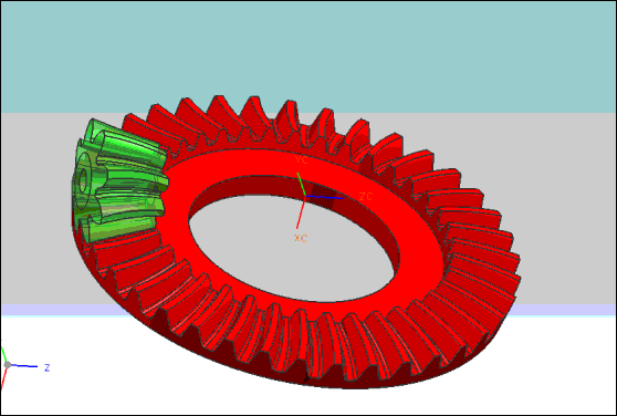

运动仿真如下:
还有一个三维的PDF格式文档也传出来。
8-38-0.pdf (790.99 KB, 下载次数: 387)
另有一个由UG转成的X_T格式文件,可在UG、PROE及SW软件中打开成三维图的文件的,已压缩。
8-38-0.rar (768.57 KB, 下载次数: 516)
