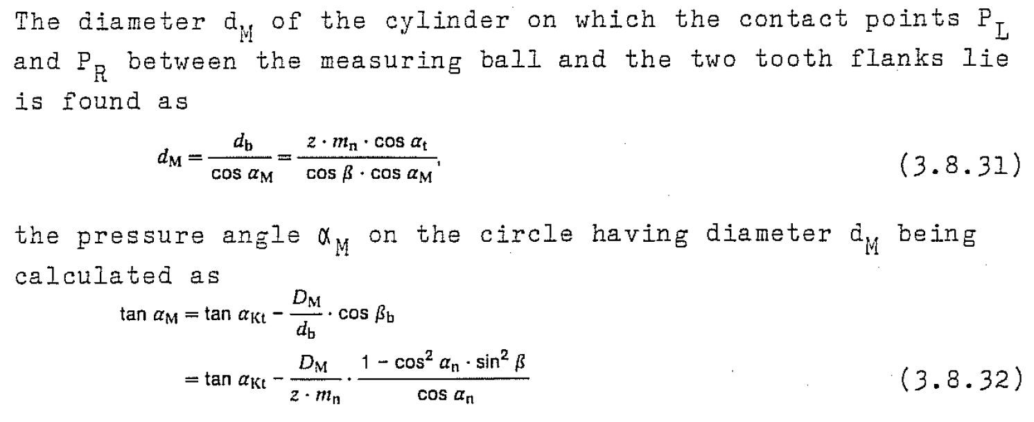

接触点直径可以根据下面公式计算,公式来源DIN 3960
谢谢版主的回复。
