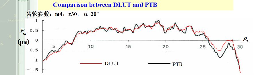

    大连理工大学机械学院高精度齿轮研究室在国家“863”重点项目的支持下,研究了具有全部自主知识产权的基准级高精密标准齿轮制造技术。研究室在王立鼎院士的带领下对标准齿轮的制造工艺与测试技术进行了深入的研究。通过项目的研究,掌握了1级精度基准标准齿轮的制造技术与测试技术,已能够为我国和国际上的计量部门提供高精度等级的齿轮实体基准。研制的中模数(m2-m6)标准齿轮精度达到ISO 1328_1:1995中的2级到1级精度,其中大部分指标达到1级精度。将超精密磨齿技术应用于齿轮刀具的制造中,研制出了中模数AAA级插齿刀和AA级剃齿刀。其中,1级精度基准标准齿轮具有国际领先技术水平,高精度插齿刀和剃齿刀达到国际先进技术水平。
   注:27楼附有三种模数齿轮的测试数据。
磨齿设备:精化改装后的Y7125大平面砂轮磨齿机;
测试设备:自行研制的高精度齿轮单项指标检测仪;
生产规模:单件或小批量生产。
标准齿轮
标准齿轮
齿廓总偏差的测试结果及与德国ptb的量值比对]如下图:
与德国PTB的量值比对(齿廓总偏差)
与德国PTB的量值比对(齿廓总偏差)

''研制的中模数标准齿轮精度达到ISO 1328_1:1995中的2级到1级精度,其中大部分指标达到1级精度。''---看不明白,到底是几级精度。买个齿轮回来还得看看说明书,哪个指标是1级的,哪个指标是2级得,院士拿那么多经费,就弄出这么个东西

用国产机床还是进口机床加工出来的?最好能搞个产品照片出来看看。

是疑似一级精度的齿轮
如果是滚齿或剃齿,不管你们信不信,我反正不信,在检测中,理论上以最低精度的检测结果作为度量齿轮精度的标准,这样的测量结果只能叫二级精度,别吹在先,目前如果有各传动链中的齿轮都超过一级,理论上才有可能做出一级精度的齿轮,不可能有低精度的工作母机做出高精度的产品的、
