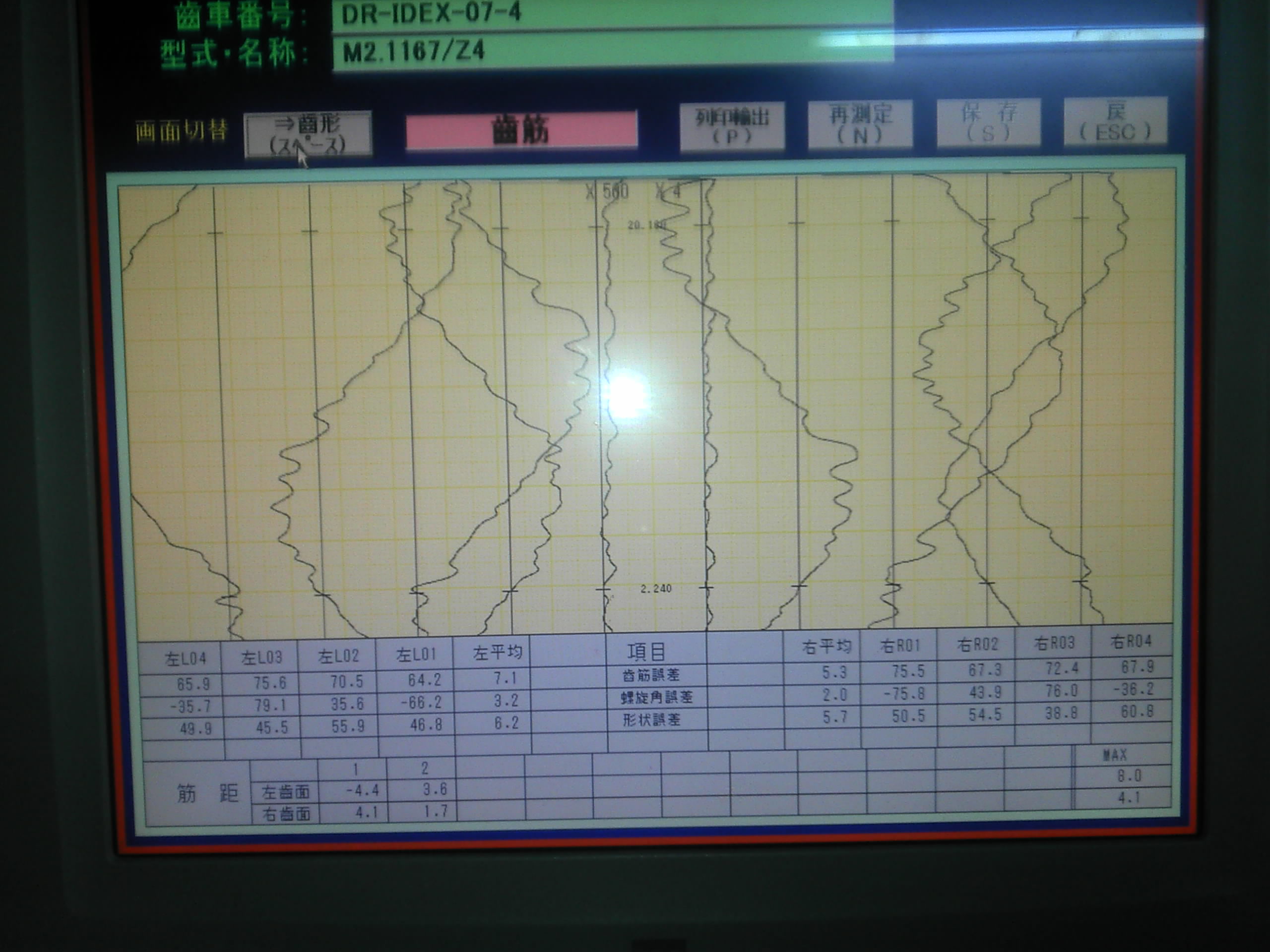

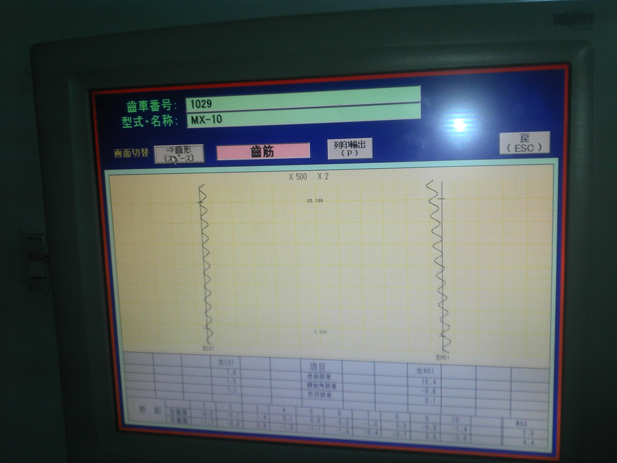

大家好 向各位大虾请教一个问题     我磨一个头在检测仪器上齿向是好的 大概也就0.015左右 可我磨多头齿向就有0.06--0.08左右 在同一台机器上做的 可以告诉我为什么吗 以前磨多头也好的 现在就不可以了 检测下来的齿向成S型状 不知道为什么 也不知道那里不好 希望大家帮我分析分析 谢谢
磨单头检测齿向 小S型
磨单头检测齿向 小S型
磨四头检测齿向 大S型
磨四头检测齿向 大S型
发表于 2012-3-20 20:44 | 显示全部楼层
可以考虑用专用机床啊,蜗杆铣!
 楼主| 发表于 2012-3-22 19:40 | 显示全部楼层
我用的就是蜗杆专用机床
