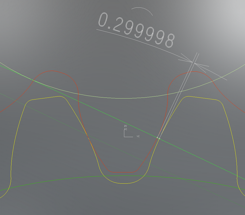

 楼主| 发表于 2023-12-28 15:51 | 显示全部楼层
直锥齿轮侧隙的定义,看下面几张图,能够理解清楚:
直锥齿轮副的法向侧隙,是工作球面啮合圆上的一段弧线长度。

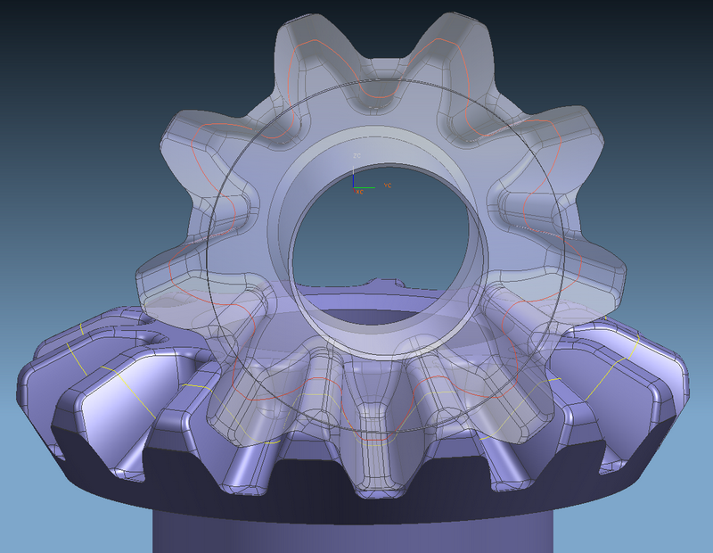

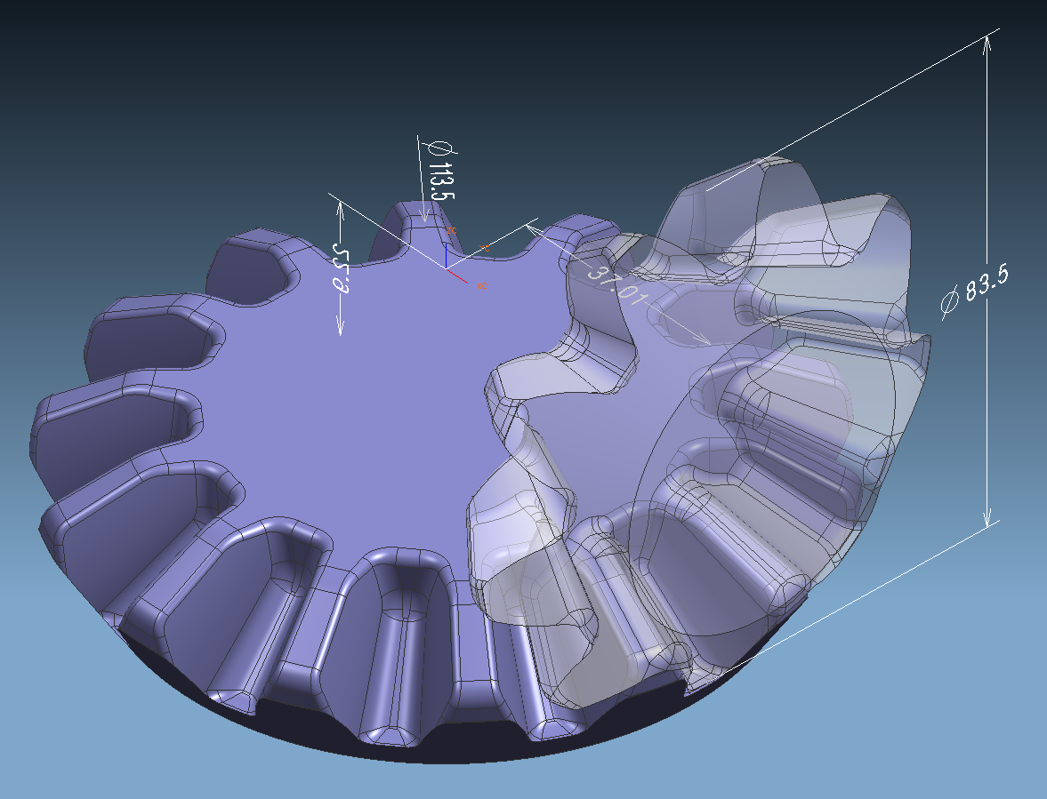

 楼主| 发表于 2024-1-19 22:57 | 显示全部楼层
在差速器工作位置,由于有侧隙,半轴齿轮可以轴向窜动,这窜动量也可以反应出侧隙的大小。
窜动量不是一个确定值。
模数8,09:14齿,压力角25°,法向侧隙0.3
当半轴齿槽正对行星齿体时,窜动量为0.493;
当半轴齿体正对行星齿槽时,窜动量为0.3755。

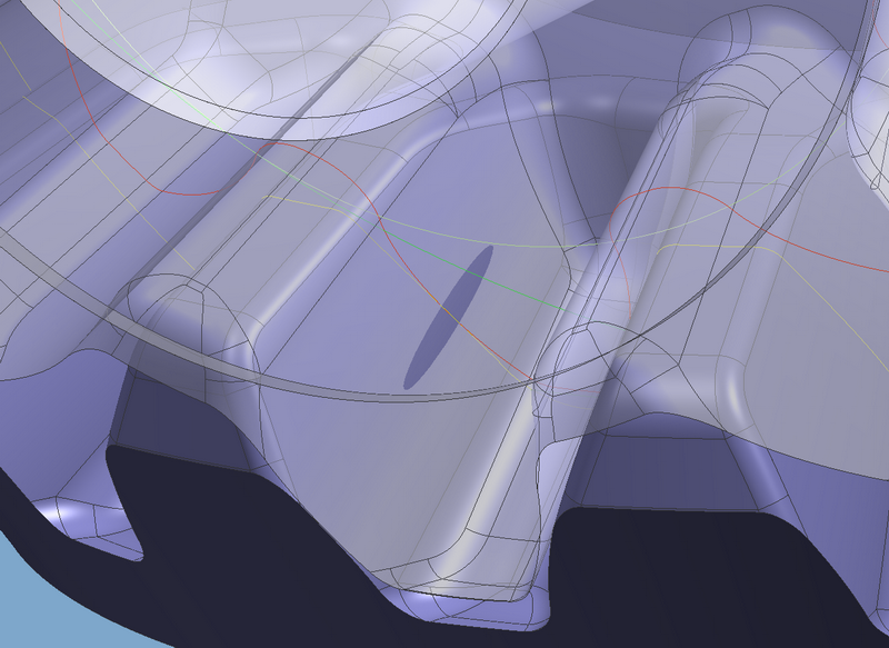

看到楼主的文章,受益匪浅,有些厂商要求接触区椭圆形,您怎么看?
 楼主| 发表于 2024-1-23 15:28 | 显示全部楼层
