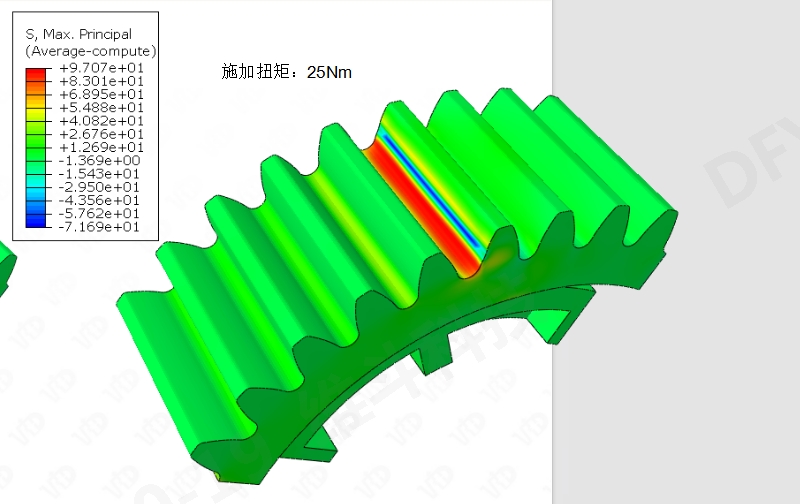

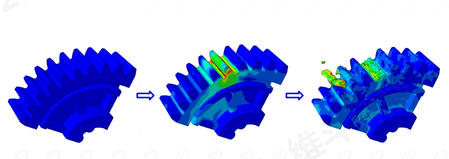

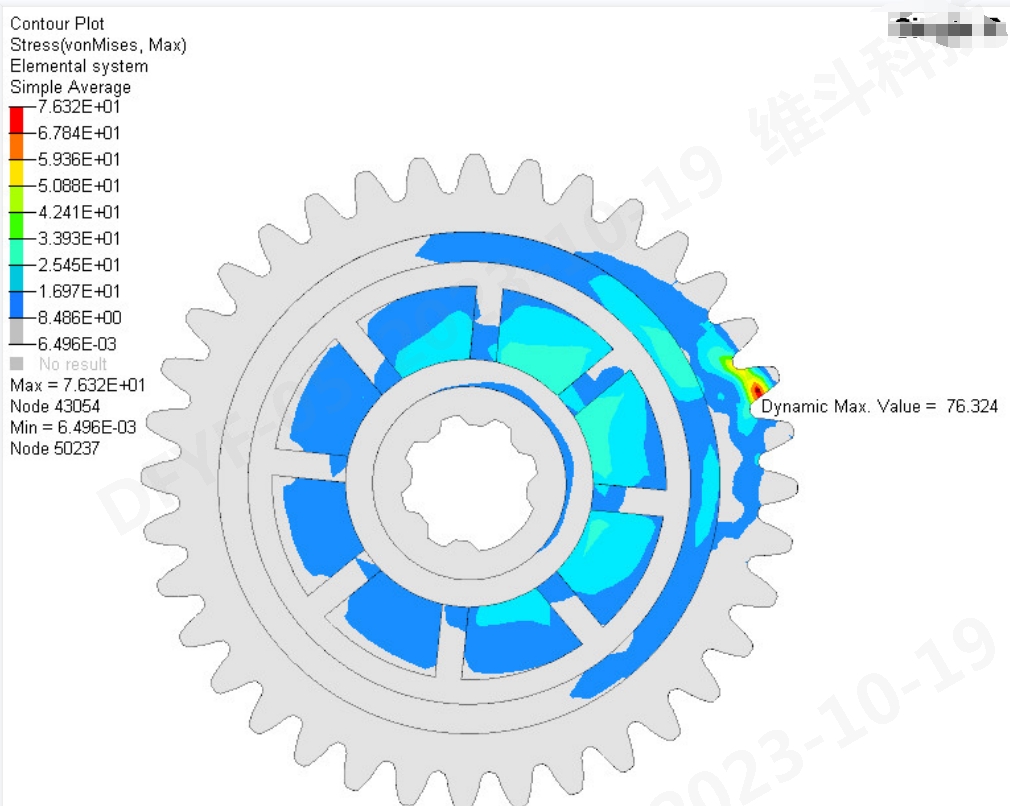

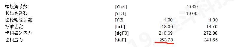

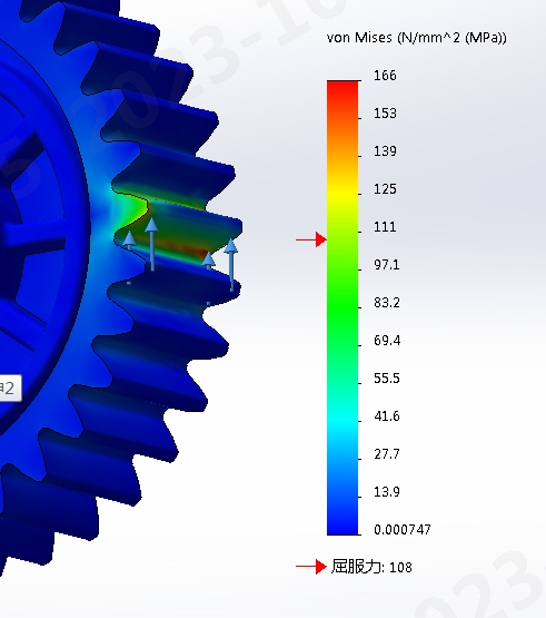

三种软件模拟的结果不一样
软件一
软件一
软件二
软件二
失效模式
失效模式
软件三
软件三
发表于 2023-10-20 11:40 | 显示全部楼层
首先,如果力矩是30N·m,塑料齿轮肯定是无法达到要求的!
其次,关于你用的CAE软件分析,从云图上看存在以下问题:
  (1)软件一:SW分析齿根弯曲应力的加载方式就不对。齿根静力分析需要找到单对齿啮合的高点作为啮合点进行加载,计算出来的数值不是看那个柱状图,而是要找到齿根最大应力点——这个才是关键处。 你的基本概念没有搞清楚,所做的分析肯定是不对的,至于结果那就是另外一回事了。
(2)后面的CAE工具是abaqus。似乎是应的动态的分析,找到齿根受力的最大点!
其实做线性静力学分析即可,只要CAE设置合适,计算结果不会相差很大! 因为只是看了一个截图,估计是软件设置问题比较多!
  你仔细看一下ISO 6336中关于齿根弯曲应力的计算公式,估计就明白了!
  KS软件可以用ISO 6336和CAE两种方式来计算齿根弯曲应力,且给出了B法和C法的数值,可以参考一下!
