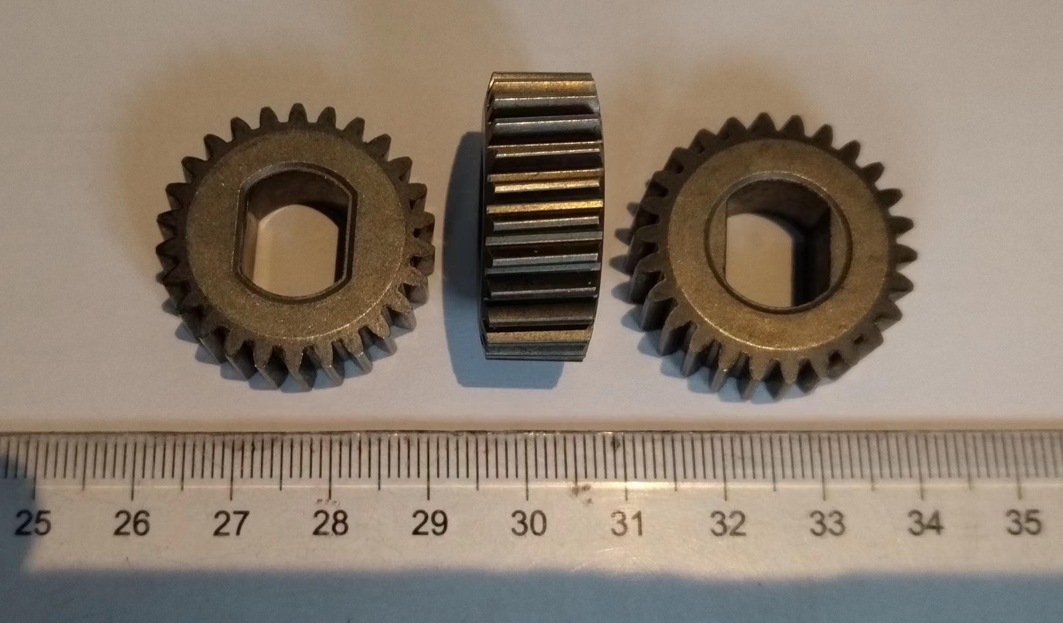

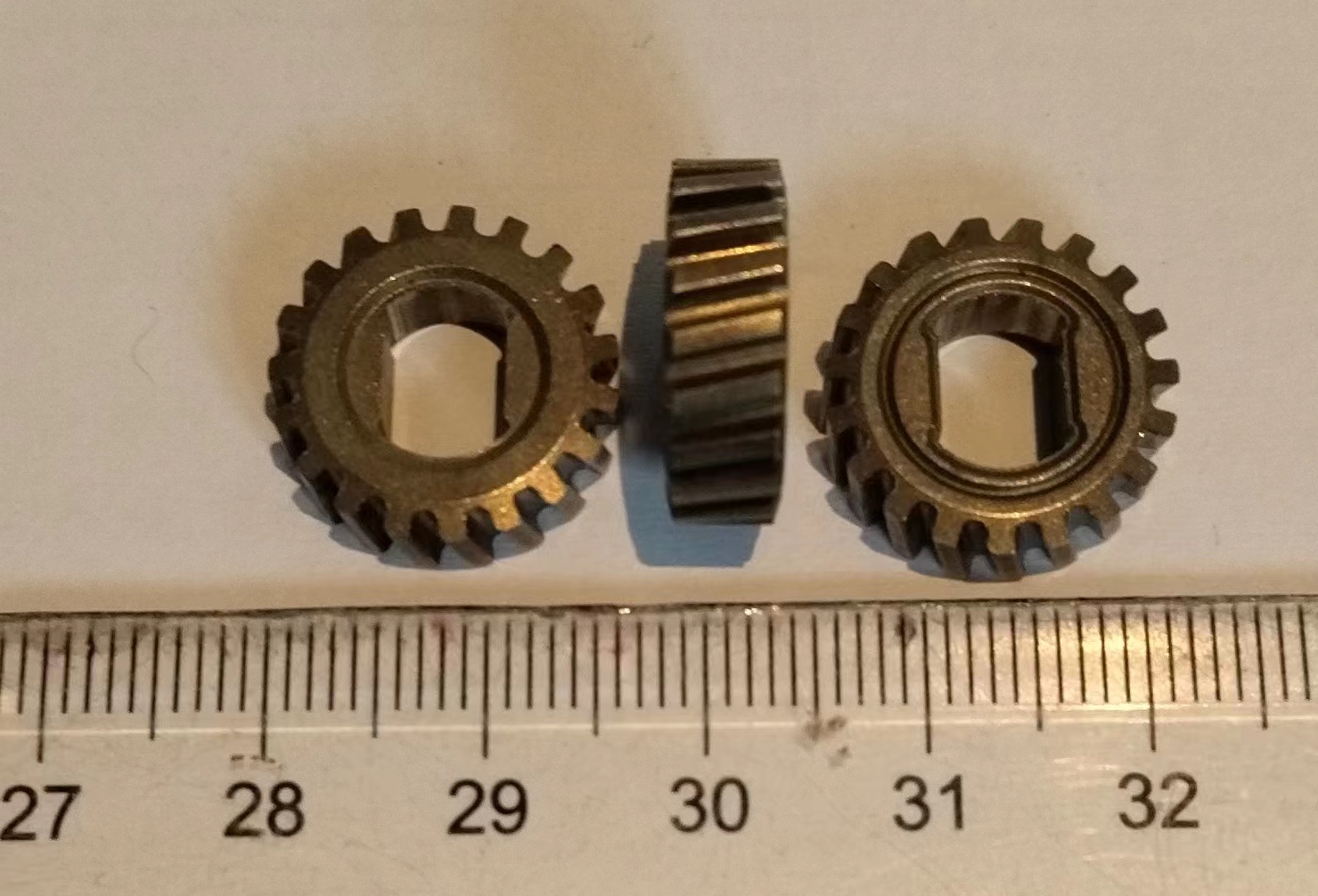

类似款小压力角粉末冶金斜齿轮分享

 楼主| 发表于 2023-12-12 16:11 | 显示全部楼层
yzgys 发表于 2023-12-12 10:55
类似款小压力角粉末冶金斜齿轮分享
郭先生你好!
粉末冶金斜齿轮,与钢制蜗杆啮合,我所经历过的情况是:
斜齿轮硬度大了,容易磨损蜗杆。
斜齿轮硬度小了,受力稍大,很容易在斜齿齿面磨出小凹坑。
并且在一定条件下,与钢制蜗杆配合的粉末冶金斜齿轮,寿命指标还不如塑胶斜齿轮(材料为尼龙+玻纤)。
不知道这种情况是否碰到过?
发表于 2023-12-13 08:26 | 显示全部楼层
woodee 发表于 2023-12-12 16:11
郭先生你好!
遇到过客户同时使用POM和粉末冶金,结果是POM效果更好些,粉末冶金件优势是成本更低些
 楼主| 发表于 2023-12-13 11:24 | 显示全部楼层
我只是发现粉末冶金斜齿轮与钢制蜗杆配合时,由于是点接触,而塑胶弹性比较强,遇到大一点的阻力会弹开,于是齿面不会压溃,于是在一定运转条件下寿命更长。
完全没有否定粉末冶金齿轮的意思。
一般来讲,在需要传递扭矩更大和温升更高的场合,粉末冶金齿轮,明显是要优于塑胶齿轮的。
发表于 2023-12-13 13:03 | 显示全部楼层
woodee 发表于 2023-12-13 11:24
我只是发现粉末冶金斜齿轮与钢制蜗杆配合时,由于是点接触,而塑胶弹性比较强,遇到大一点的阻力会弹开, ...
能理解的,各有应用侧重点
没有什么材料或工艺适用所有场合的
