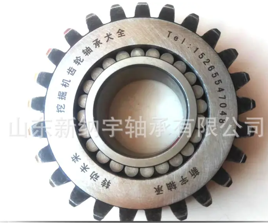

楼主: 走啊走啊走
求助轴承样本

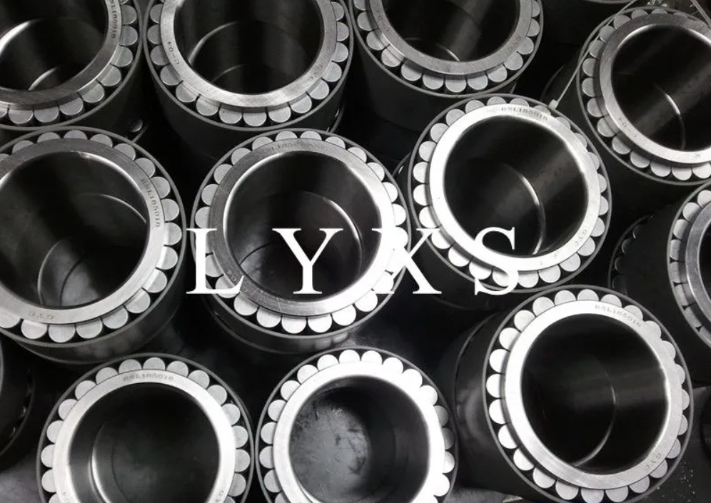

满装圆柱滚子轴承,无内圈的型式很少见,这点与普通圆柱滚子轴承正好相反
反之,满装圆柱滚子轴承,无外圈的型式很常见,原因就是行星齿轮迫切需要这种轴承!

 楼主| 发表于 2022-5-5 15:53 | 显示全部楼层
zengxiaodong 发表于 2022-5-5 13:01
满装圆柱滚子轴承,这种卡簧是很常见,对于轴承厂家来说属于标准件,卡簧侧无明显轴向力就没有任何问题!
是不是做这种轴承的厂家不多?洛轴、哈轴样本里都没找到这样的。
发表于 2022-5-5 16:30 | 显示全部楼层
大大小小一起计算,至少1000家企业做这种轴承。洛阳、常州等地尤其多
SKF、INA、NSK、Nachi等都有满装圆柱滚子轴承

 楼主| 发表于 2022-5-6 11:08 | 显示全部楼层
gdd 发表于 2022-5-5 17:26
这是行星满针设计,一般没有标准轴承买,我有一个帖子是行星满针设计软件,你去下载试试
只放滚针的这个我也做过表格计算,跟你那个帖子里的基本一样,现在这个是轴承有内环,无外环,就想看看样本,其它规格的什么样,对应行星轮槽怎么做这样,以备其它方案设计时用。
