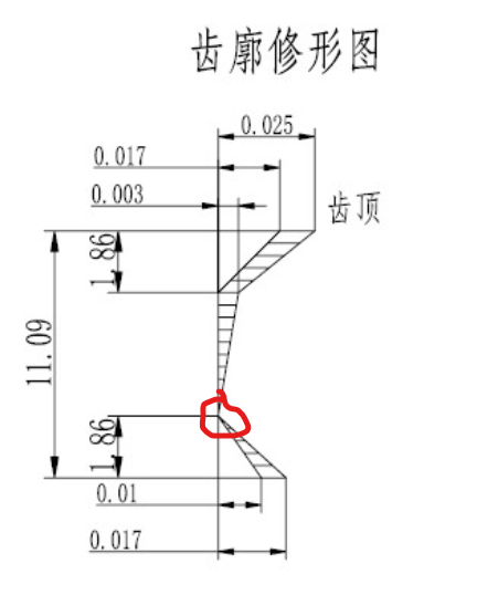

1、有效齿形长度按高度为(63.215齿顶圆直径-54.032基圆直径)/2=4.5915
     按展长齿顶圆直径对应=16.406,基圆直径=0,齿形有效展开长度为16.406
2、K形图的长度为11.09,那只能是按展开长度标的,即K形图齿顶展开长度16.406对应63.215齿顶圆直径,K形图起评点展开长度16.406-11.09=5.316对应55.068齿轮直径
3、分度圆直径为57.5对应展开长度为9.833,齿顶圆展开长度16.406-分度圆展开长度9.833=6.673,也就是分度圆对应K形图的点为齿顶往下6.67.
4、K形图要求这么高,只有磨齿保证了。K形图下部1.68拐点公差为0.根本不可能保证,
5、这个K形图实际生产,检验要将K形图上的点换算,K形图齿顶圆直径63.215=齿顶展开长度16.406,
     K形图上部位1.86点,对应展开长度=16.406-1.86=14.546=61.366齿轮直径
     K形图下部位1.86点,对应展开长度=5.316+1.86=7.716=56.193齿轮直径
这些点换算出来。就可以在齿轮检测中心,或磨齿机上设置K形图用来生产检验了

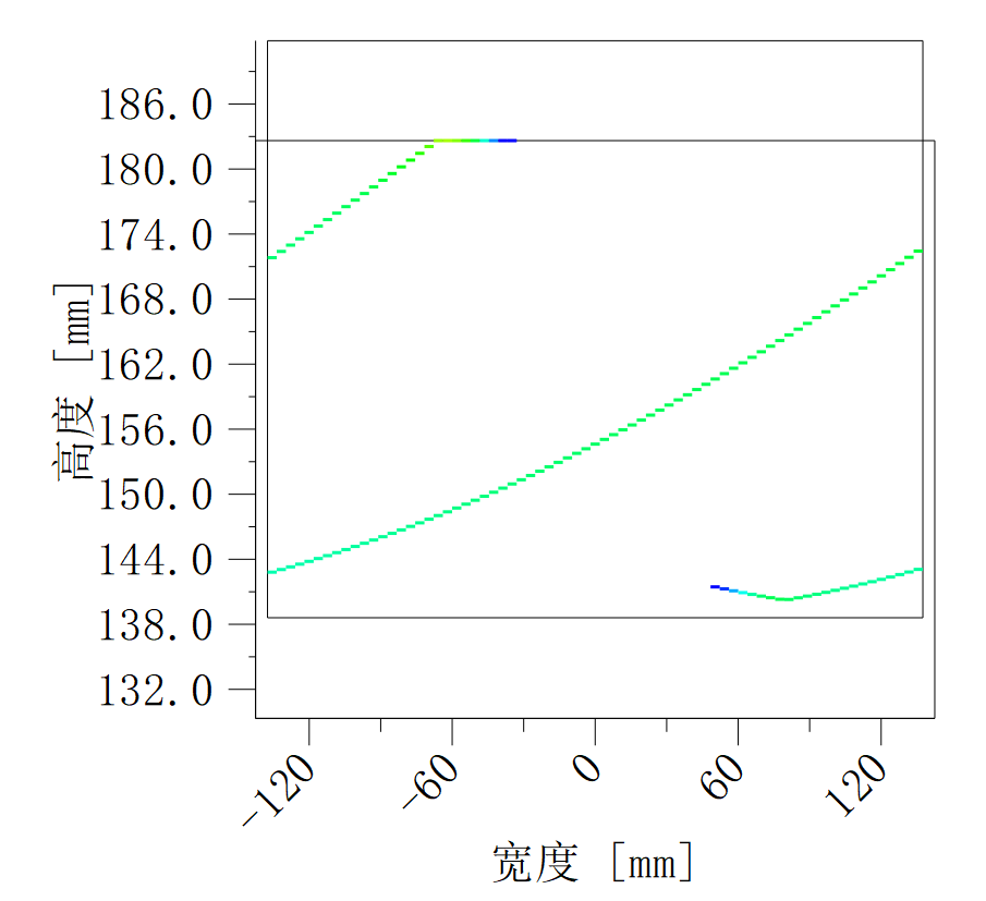

至于修形的具体设计,可以根据负载接触分析LTCA的结果来进行判定,假设不修形(包括修形量不够)的话,实际啮合线的端部会出现转折,也就是出现所谓的“顶刃刮行”
反之,在修形后,可以实现啮合线就是一条直线段,此时就可以认为修形恰到好处了。
发表于 2022-4-29 11:12 | 显示全部楼层
如果是斜齿轮的话,LTCA的结果,从齿面接触线也可以看出来,不修形(包括修形量不够)的话会出现转折“拖行”接触线

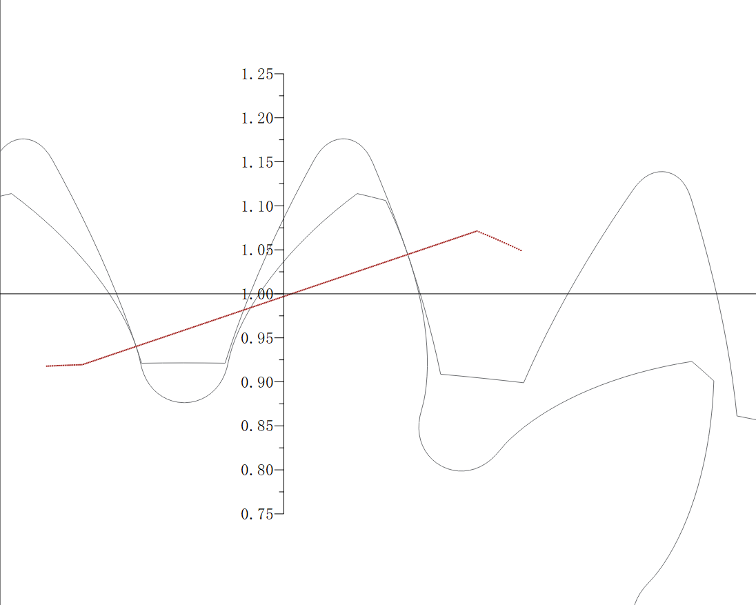

谢谢各位指点,可能我没有表达清楚我要问的问题,我再解释一下,问题是这样的:
1.修形前的渐开线的位置是由分度圆的齿厚确定的。
由于修型的存在,在分度圆处的齿厚已经产生了变化,“修型的基准”我指的是和原来未修型的渐开线重合的那一点,如果是看K型图,它不在分度圆处,也就是说在实际加工控制齿厚的时候已经不是原先理论的位置。
2.修型的量和高度几位都讲了原理,但是从修形起始点到终止点之间有什么连接,是直线、渐开线、抛物线还是其它类型的曲线,怎么绘制出来。
我想问的是这个

发表于 2022-4-30 10:14 | 显示全部楼层
修形量为0的位置。
近似画法:
修形图是告诉你任意圆上的单边齿厚减薄量。
图中纵坐标是展长,横坐标是单边齿厚减薄量。
要画修形齿形,那么你先要确定你要画的修形折线图。因为我们3d只能描述一个固定的参数,无法表示范围。
然后以分度圆齿厚为例,你计算获得分度圆所在展长,然后从图中计算获得分度圆单边齿厚减薄量Δsn,那么分度圆的新齿厚就是sn-2Δsn
任意圆公式可以帮助你获得齿轮渐开线上所有点的理论齿厚,然从上图获得任意圆上齿厚减薄量就能知道需要的齿厚了。
任意圆的齿厚都知道了,一定是可以拟合出修形后齿形的。
任意圆齿厚减薄量怎么算应该不用说了吧,三角形定理就能求解,只要你能确定想画的修形折线就行。
发表于 2022-4-30 10:27 | 显示全部楼层
如果理解我上面的话你应该清楚自己真实的问题是什么了。
其实修形的基准是未修形的齿形,结合未修形的齿形,你可以用这张图获得修形后齿形任意点齿厚。
然后近似画法齿轮上的修形曲线即不是直线也不是圆弧,应该是样条曲线。
展成刀具是直线。原刀具是一条直线,现在变成了折线。通过这样的刀具,我们展成获得想要的修形齿形。这种方法一般是可以通过三段渐开线去拟合齿形

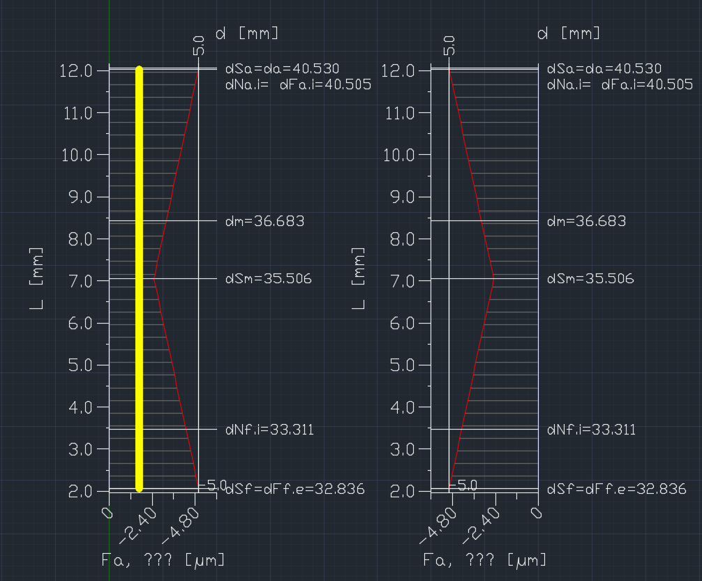

说白了,你还是对于齿形图一知半解,理解上出现了根本的错误。
首先,经过坐标变换映射,渐开线变成了直线,下面以左齿面中黄色的粗线为例来说明,这条线就是理想的渐开线,但是这条粗黄线偏左偏右完全不需要考虑,因为这是另外一个不相关的问题。
