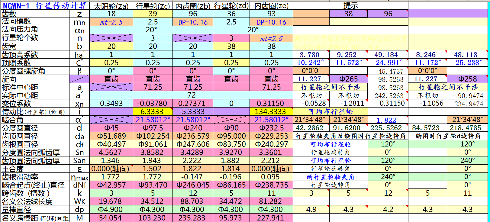

发表于 2024-1-1 19:05 | 显示全部楼层
我来用表格计算填一组数据:
发表于 2024-1-2 10:36 | 显示全部楼层
i=(Z内2*(Z太+Z内1))/(Z太*(Z内2-Z内1))
