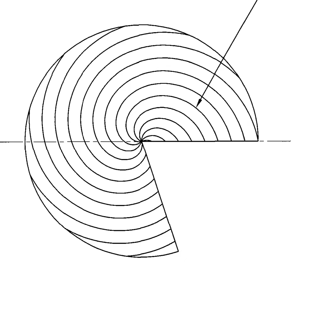

发表于 2022-9-13 22:56 | 显示全部楼层
woodee 发表于 2022-9-7 07:37
弧齿和摆线锥齿轮,哪个位置都不等距吧。
等距线的定义很严格的,就是转动任一角度,从轴线方向看, ...

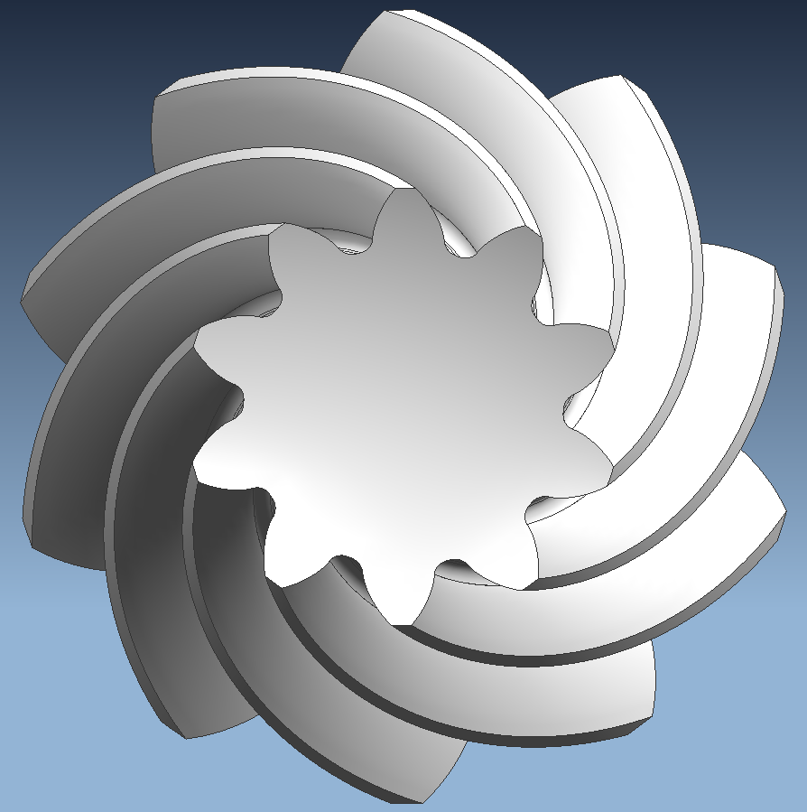

 楼主| 发表于 2022-9-14 11:27 | 显示全部楼层
huangfucheng 发表于 2022-9-13 22:56
感谢Woodee的说明,可否理解为等距螺旋锥齿轮从轴线上看如下面图示
从轴向看是这样的:
图片的要点是:小端球面上,左右齿形已经不一样了,出现变形。
这是沿中间模数球面齿形,强制往大、小端按照等距线推送造成的。
没必要考察到接近锥齿顶点,因为变形会很大。而因小轮齿形变形,所共轭出的轮齿型相应变形也会大。
另外,等距螺旋锥齿轮副,从我2011年公布,到现在实际做的、包括试做的,就我所知统共没几例。
所以,似乎等距锥齿轮副的市场还不成熟,暂时没必要在这方面花太多的功夫,可以把精力和时间用在其它领域。
 楼主| 发表于 2022-9-14 12:04 | 显示全部楼层
等距螺旋线、等角螺旋线,会收缩到顶点。
而圆弧和摆线,就不会往顶点收缩。
这就是格制和克制分别被称为弧齿锥齿轮和摆线锥齿轮,没有将 螺旋锥齿轮 称谓夹杂其中的原因。
