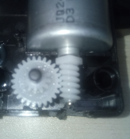

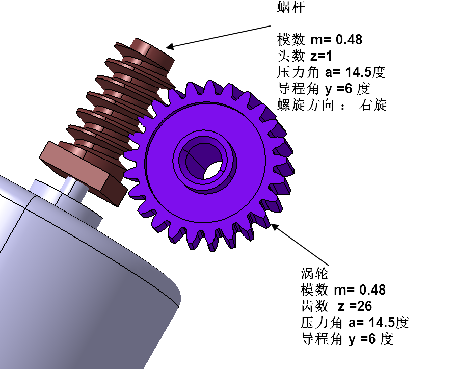

一组由小马带动的POM料的小蜗轮蜗杆传动,
具体参数如下图标注:
样品出来后转动中会打滑及失效呢?
是设计的中心距问题还是蜗轮蜗杆配合的侧隙有问题?
具体参数
具体参数
正面图
正面图
料物图
料物图

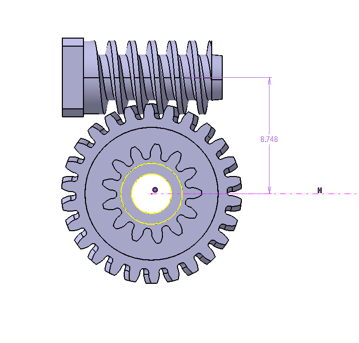

你中心距设计值是多少啊

不知你对传动比有没有严格要求?把齿轮加1到2个齿;
把蜗杆加大两个模数。
发表于 2017-5-26 13:31 | 显示全部楼层
蜗杆的材料也用POM?不行的,蜗杆齿的弯曲强度不足,肯定要打滑。建议更改蜗杆的材料为45#或40Cr的中碳钢,蜗杆用滚轧工艺的就可以了。

不好意思,今天下班晚了,才回复。如下图,中心距离是:8.748
中心距
中心距
还有,材料都只能用塑胶的。
