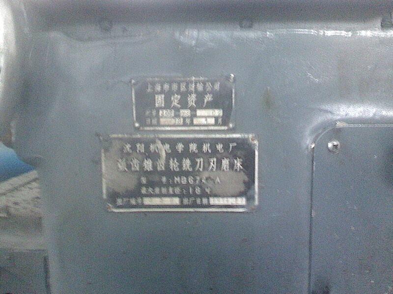

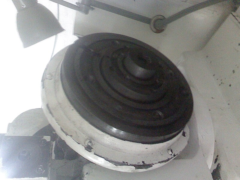

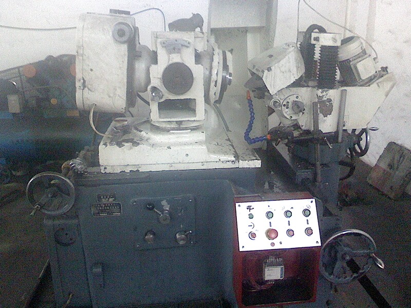

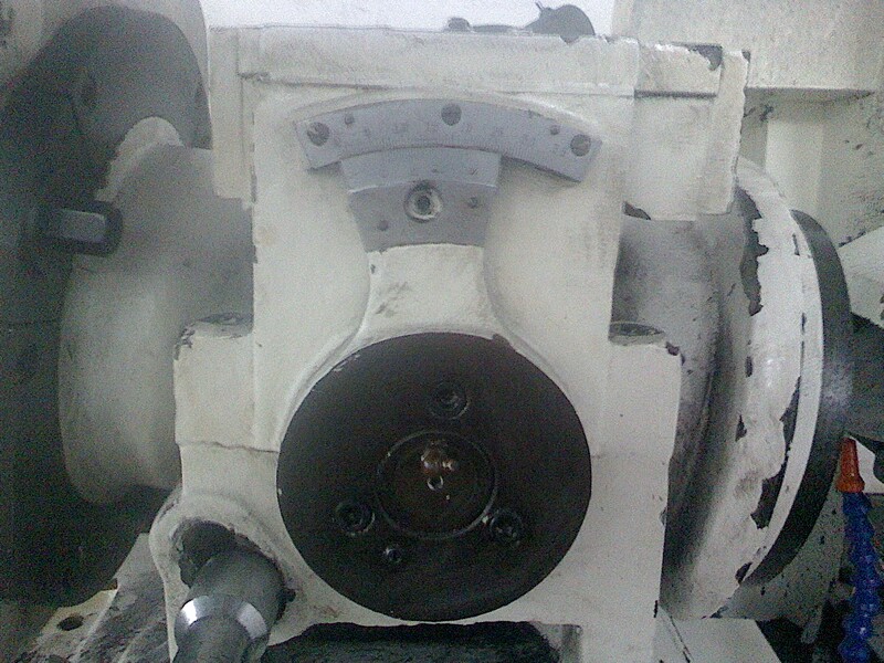

磨刀机的照片.回转中心那里的度数是固定的7度,砂轮垂直高度按书上的来.

    看看是不是和你的一致?
发表于 2010-10-17 16:39 | 显示全部楼层
一样的,从你的照片上来看,但是 6"  7.5"   9"的 自刀盘主轴支撑面到回转中心的距离不合,我们的是233.2,由于刀盘,  刀生产厂家不合你按实际的来吧!哈一刀盘 6"  7.5"   9"厚度是32,刀的距离你自己量一下.如果刀号是7.5.计算内外刀的实际度数是7度34分和6度37分,两者相差30分影响不大.如果是11.5的话是7度50分和6度22分.好了谢谢合作.
发表于 2010-10-20 19:12 | 显示全部楼层
由于相差不大,懒得去调,所以就固定在7度上.但是刀盘支撑面到刀尖中部的距离要量一下.在计算砂轮的垂直高度.
