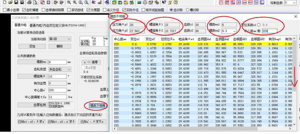

日本 仙波正庄 《齿轮变位》第 15 章 ,提出这个变压力角,相应改变模数,对斜齿轮螺旋角也要变化,
详细请阅读 该书 244-250页 。
对应这个部分 在程序中 增加 齿轮副的《改变模数》,对一些特殊部门是有用的 。
可以 给定 《变位系数 x1》 , 也可以 给定 《中心距 a 》
图片 暂时发送不出 。过去也发生类似情况, 今天两台机子都不能发图片。
2015-11-30  用手机 发的图片 。

发表于 2015-11-30 13:43 | 显示全部楼层
LZ这个图片是什么软件,谢谢!
 楼主| 发表于 2015-11-30 15:06 | 显示全部楼层
记得你 在这个帖子也问过
http://www.gearbbs.net/thread-260568-1-1.html
niuershiye 发表于 2015-3-18 17:53
按 数比 385 按照四级平行轴 ,按中心距 & 数比 去配齿 得 :齿数-模数-螺旋角-总变位
请教一下,大侠这是什么软件?非常感谢!
与那个是同一个软件 ,<传动设计专家系统 V6.0>

发表于 2015-11-30 18:05 | 显示全部楼层
niuershiye 发表于 2015-11-30 15:06
记得你 在这个帖子也问过
我怎么感觉你这个跟齿轮设计专家在界面上不一样呢
