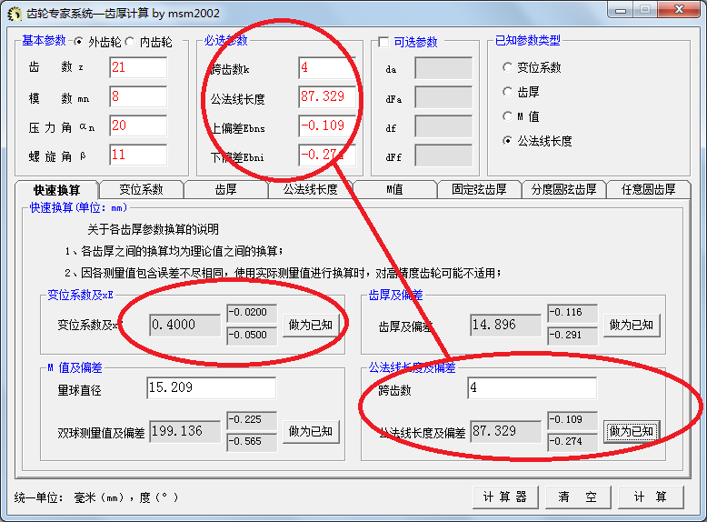

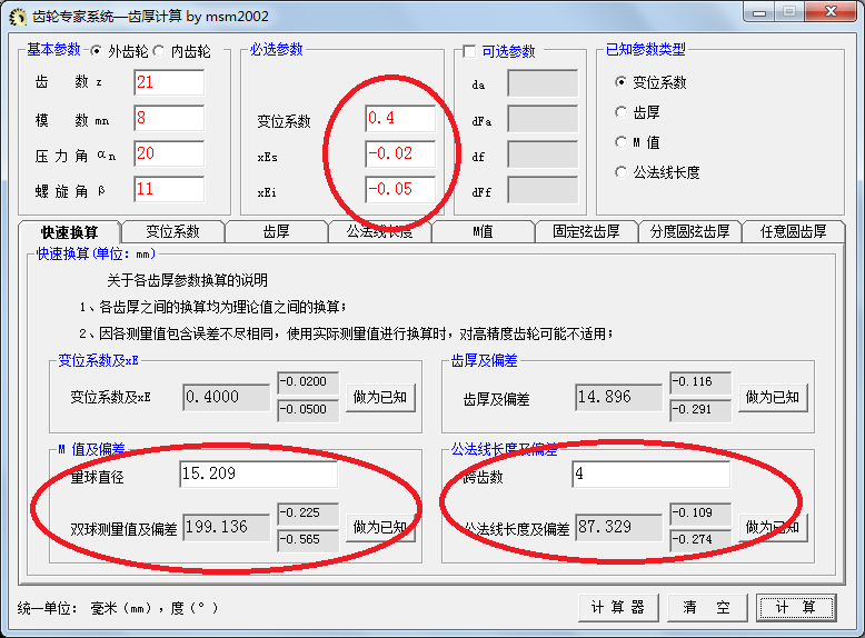

已知圆柱齿轮的公法线或跨棒距怎么计算变位系数
发表于 2015-4-23 14:32 | 显示全部楼层 |阅读模式
求高手帮忙指导,最好有个软件可以直接计算,直齿轮,斜齿轮都可以计算的

发表于 2015-4-27 10:00 | 显示全部楼层
很简单的计算,按机械手册的公式计算公法线长度或M值,在计算过程中,先任意假设一个变位系数值。再利用Excel的单变量求解法,即可求出已知公法线或M值的变位系数
发表于 2015-4-27 11:20 | 显示全部楼层
