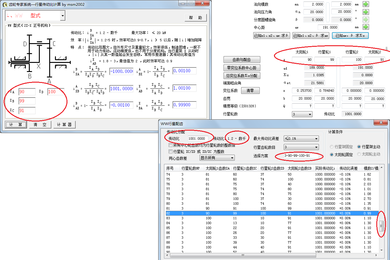

数比1000 的 WW 参数, 供参考 。模数 可以变化
WW 配齿表, 翻遍见到的行星书籍都没有见到的 。
请问郭老速比1000时效率大概有多少?谢谢!  发表于 2015-3-20 10:46

按 数比 385 按照四级平行轴 ,按中心距 & 数比 去配齿 得 :齿数-模数-螺旋角-总变位
发表于 2015-11-25 23:28 | 显示全部楼层
请教一下,大侠这是什么软件?非常感谢!

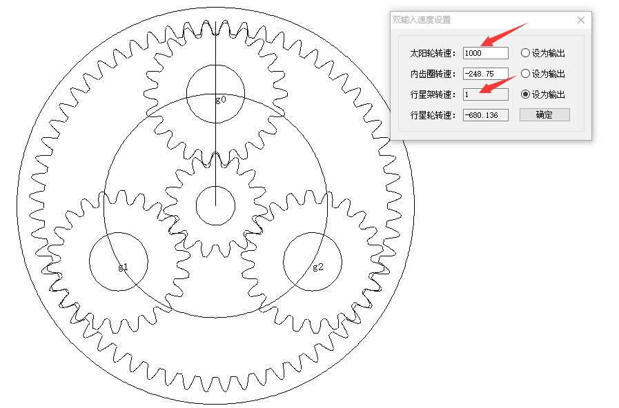

按照AGMA6123,用NGW双输入,在理论上也可以得到1000:1的数比。
参照  http://www.gearbbs.com/thread-260107-1-1.html
NGW 不固定任何件,太阳轮和内齿双输入 ,行星架输出,怎么计算 ?
