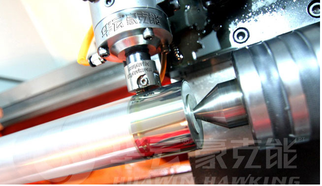

减速机密封位漏油问题预防的新型加工工艺-豪克能镜面加工
 楼主| 发表于 2016-5-17 15:49 | 显示全部楼层
提高密封粗糙度可以达到0.2以下
 楼主| 发表于 2016-6-16 16:10 | 显示全部楼层
豪克能加工后的工件表面可以达到Ra0.2的光洁度,表面形成纳米层,工件的表面的耐磨性得到显著提高

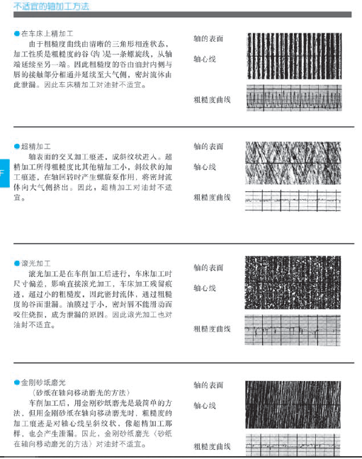

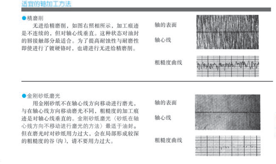

理论和实验均已证明,油封部位的粗糙度并非是越高越好,而且粗造度的表面形貌也有重大影响!
密封的原理是适当厚度的油膜
发表于 2018-12-27 09:35 | 显示全部楼层
你这个属于不适宜的轴表面加工方法,会导致油封漏油和磨损!
而推荐的适宜的轴表面加工方法如下:
