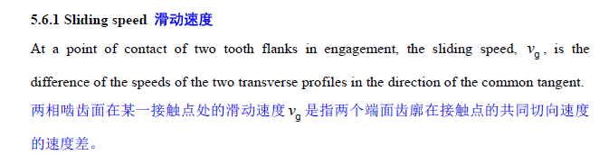

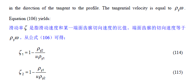

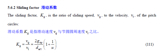

【1】按ISO 21771标准,先搞清楚三个概念:滑动速度、滑动系数和滑动率。——注意:国内文献对这三个概念的说法有些差异。
为了解释清楚,这里的解释都以ISO 21771标准给出的定义为准。
谢谢  发表于 2014-8-22 18:10

滑动速度和某一断面切向速度的比值,那么我们求得的滑动率是否最大值呢

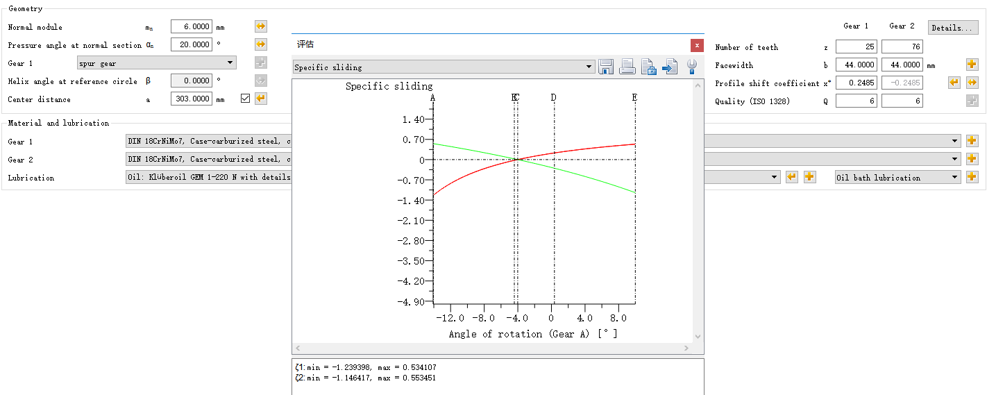

齿轮2的顶圆不可超过齿轮1的基圆与公法线的相切点,否则滑动率会出现极值或负值。
滑动率出现极值时,齿轮2的顶圆大小为:
da2 = ((db1*sin(alpha'))^2 + (2a - db1*cos(alpha'))^2)^0.5
da2: 齿轮2的顶圆
db1: 齿轮1的基圆
a: 齿距
alpha': 工作压力角

在设计过程中,外啮合副不应该出现负的滑移率,这是前提,也就是如果出现了负的滑移率,实际上是设计的参数要求某一个齿轮必须进入另一个齿轮的基圆内参与啮合,这是不可能的结果,故在设计中,如果出现了负的滑移率,可以认为设计失败,或者称为无效设计,在这样的参数下,连重合度的计算值都不是可靠的,因为你的参数说明你把基圆内的啮合当成了重合度的一部分。

滑动率 在啮合节圆处会发生 正负号变化。
“滑动率 在啮合节圆处会发生 正负号变化”这个结论值得商榷,变成了节圆到齿根的一段渐开线啮合时,“是负的滑动率” 吗?  发表于 2019-10-4 22:27
