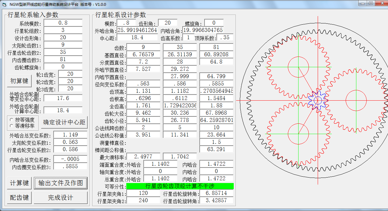

讨论技术总是很让人感兴趣的,也谈一下对这组NGW型行星轮系统的看法。
还原作者的设计:
可以看出,太阳轮的滑移率要大于行星轮的滑移率。作为齿数较少的齿轮,恐有不适。另外二个啮合角的选择似乎也不太符合一般设计资料上给出的较好的选择。

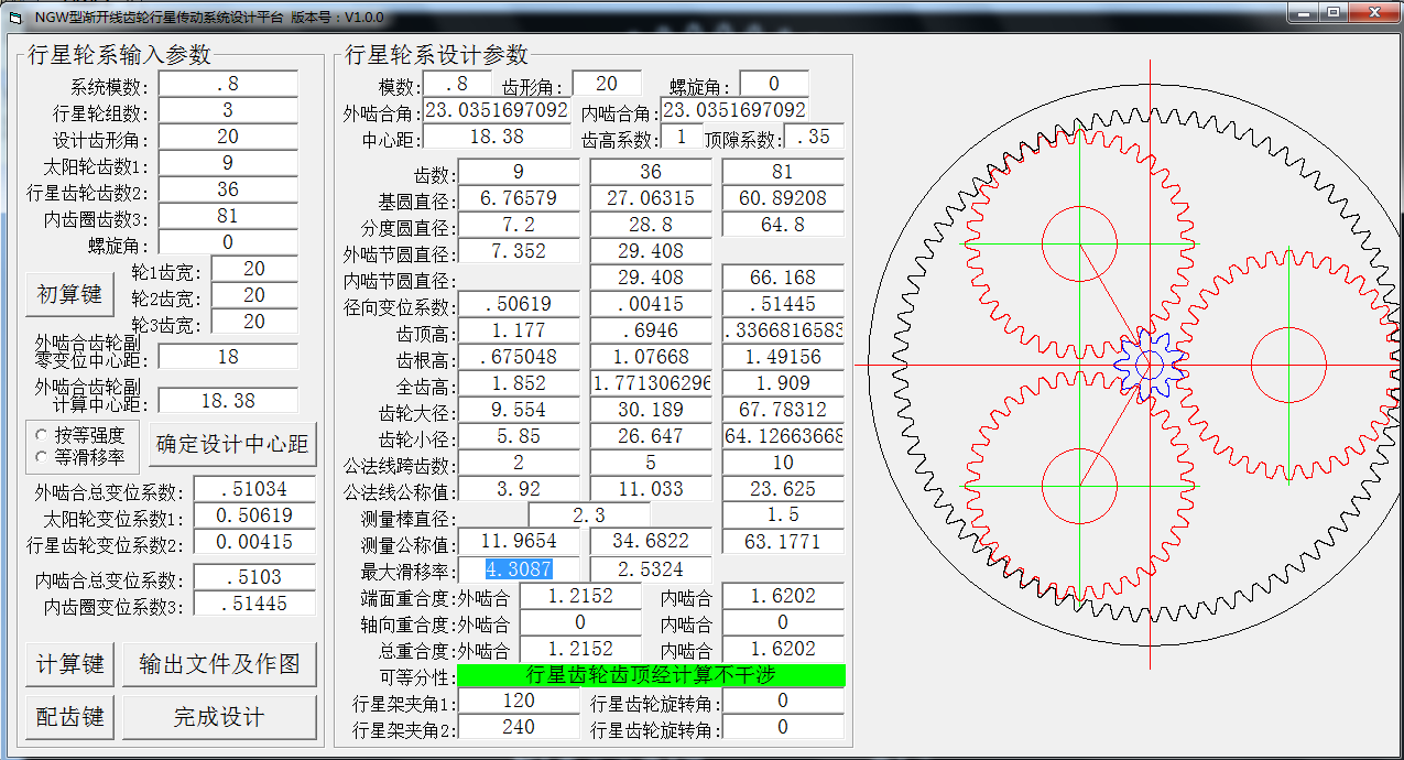

如何改进呢,这款行星齿轮组件上面有朋友提出了减少行星轮一齿,再对变位系数进行调整的办法,他提出的参数有如下的计算:
结果仍然是小太阳轮的滑移率大于大点的行星轮。
如果不改动原来的中心距,用这组齿数,在自动计算中有如下的结果:(注意插图会跑到最后)
从几次计算可以看出,给出的参数永远不可能是唯一的,只是在不断地探索,针对自己的要求,改动齿数后,外啮合的重合度明显比原来稍小一些,但滑移率得到了明显的改变,值得一试。

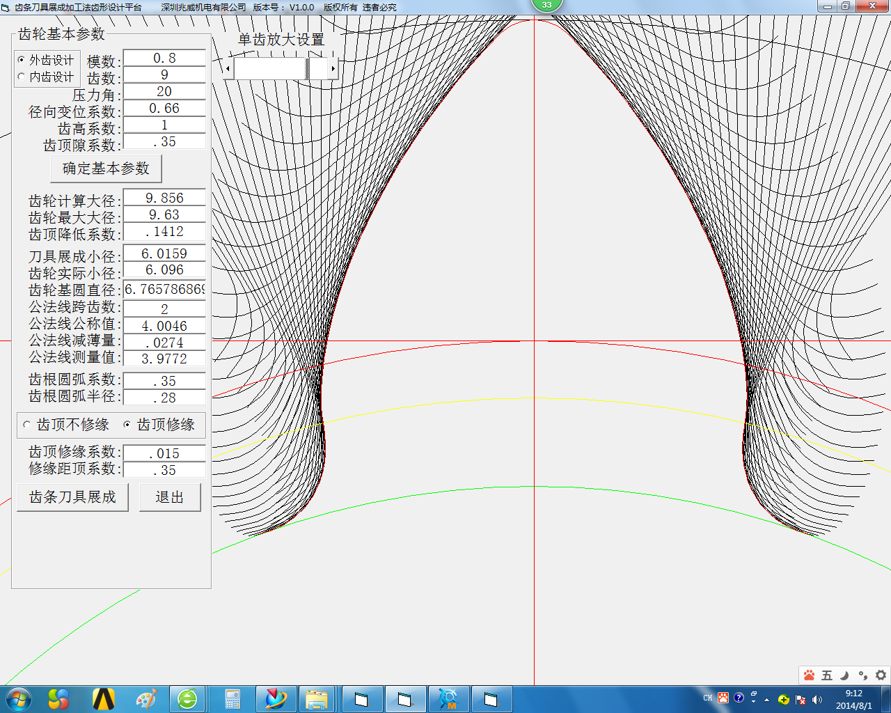

这样的参数会不会让小轮尖到无法做出呢,有这样的证明,说明不会的:
