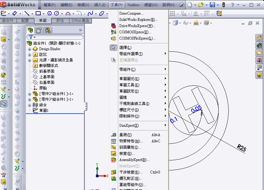

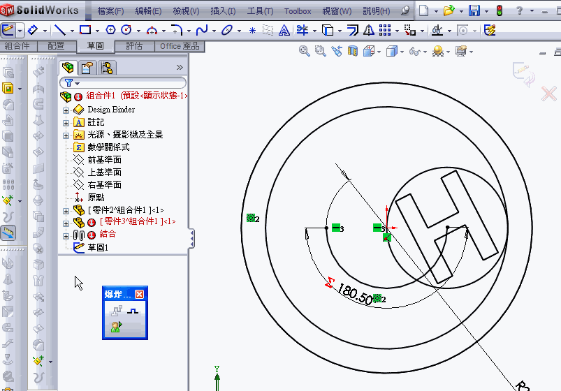

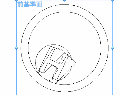

使用組合件的齒輪組合
再畫一個圓弧草圖,用角度驅動齒輪(刀具前進)..........角度每次加固定角度
取刀具輪廓除料
錄制成巨集,加入迴圈

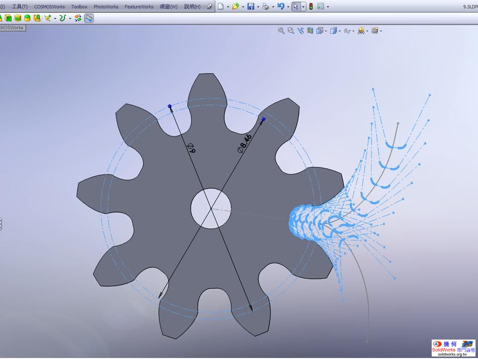

本帖樓上的回覆是個內擺線
下面為漸開線
本例利用"直線複製排列"
9齒正齒輪
壓力角20
模數1
轉位係數0
9T仿包絡.zip (1.94 MB, 下载次数: 76)
另一做法
