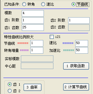

计算节曲线的界面如下:
可以看出,可以根据各种已知条件来计算节曲线了。目前在测试中遇到了问题

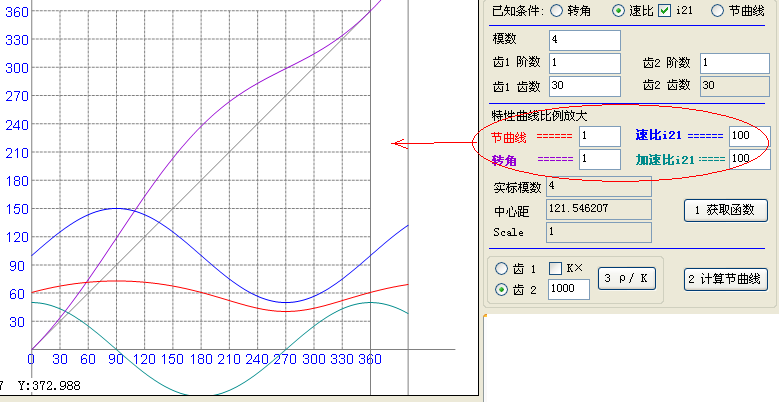

以速比i21为正弦函数为例:
点击"1 获取函数"后,绘图区中显示常规曲线图,曲线均是可设置放大比例,绘图区可平移缩放,且通过鼠标可显示曲线的横,纵坐标。

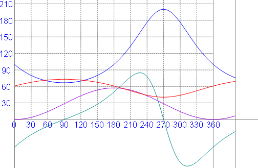

速比,加速比 i12,i21,转角或转角差(即转角增量)可以切换。下图曲线为,速比i12,加速比 i12,转角增量
曲率半径ρ,或曲率 K也可在绘图区中显示

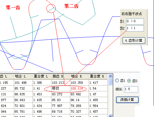

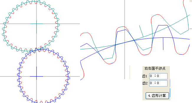

根部过度曲线,采用插齿刀展成非圆齿得到,参数设置好后,点击“齿形计算”,则得到齿轮1,2的齿形,同时显示左右齿面的干涉点(插齿发生根切)汇总数.

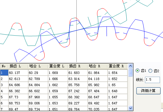

干涉点通过了,还需计算两齿轮啮合时,啮合点的位置是否高于插齿齿形起始点的位置.点击"详细计算"则计算出每个齿的左右面,及重合度.在绘图区中画出经过啮合起点且与齿形线垂直的一直线(当不满足条件时,表格中的数据会红色表示.)

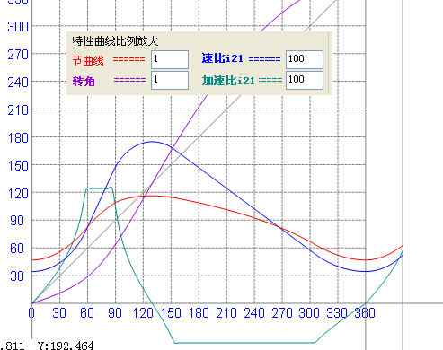

下面是一个速比为近似匀加速后匀减速的非圆齿轮,加速比要比减速比大一些。

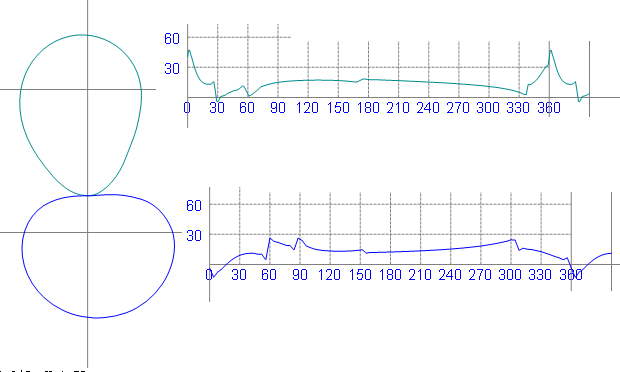

节曲线如图,因曲率半径p不好在图形上表示,采用曲率K表示(K=1/P),发现齿轮二的曲率比齿轮一大,也就是说齿轮二容易过度曲线干涉。
经验证,当齿轮的齿数尽量少时,齿轮一通过,齿轮二有插齿干涉。
因此,齿轮一采用负变位Xn=-0.3,齿轮二则为正变位XN+0.3

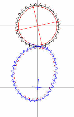

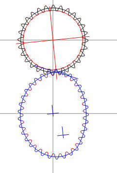

以一变性椭圆齿轮为例来明插齿模拟,齿轮参数见下图:
齿轮1和齿轮2齿厚都减小了0.25,也应是说工件的理论变位系数为0,但实际并不为0。
点击“齿轮计算”,得到两齿轮的齿形图,后面就可进行插齿模拟。模拟就是用新的插刀来展成,并与上面的齿形图来比较。
”齿形计算“界面中,有插刀的齿数,顶高系数,齿顶圆角半径,这些是为了计算非圆齿轮根部过渡曲线用的,当插刀齿轮>2000时,则按齿条滚刀加工来计算齿轮的根部过渡曲线.
插齿加工的界面内容如下图:
无论是非圆齿之间啮合,还是插刀与工件啮合,都可以显示瞬时接触点的公法线。

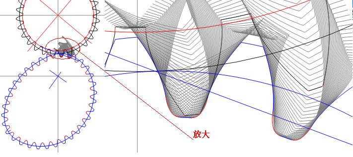

点击”←“,得到插刀的变位系数,顶高系数,根高系数,这些是保证插刀与工件属于高变位啮合,也就是说总变位系数等于0,只有这样,插刀与工件节曲线相切,插出的工件齿形是没有误差的,当总变位系数不等于0时,是有误差的。当然,此界面也是可以自由输入插刀参数的。点击“初始化”后,绘图区显示插刀与工件的图形。见上图。
啮合运动,是按弧长来分段的,这样保证插齿时圆周进给量一致,插刀磨损均匀。很明显工件转速(角速度)是变化的
按住“啮合运动”则工件与插刀一直旋转,任何时候都可得到包洛图,见下图

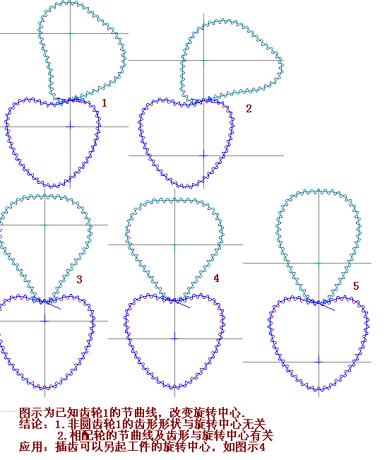

实际插齿时以工件的啮合中心作为插齿时的旋转中心是不合适的,因其与几何中心偏的太远了,程序中有两个参数,中心偏移X,中心偏移Y,输入X=-13.5,Y=39.5,则旋转中心平移,见下图
非圆齿轮的节曲线定了,则无论插齿时旋转中心定在何处,插出来的齿形及过渡曲线部份都是同一结果。

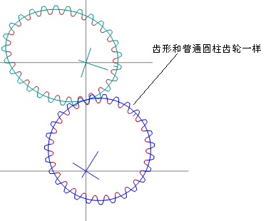

因此说偏心齿轮,只是啮合时旋转中心偏置了,加工时如以几何中心为旋转中心,则可按普通圆柱齿轮来加工,下面为一偏心齿轮(实际使用的偏心率可能没这么大,主要是表达结论用)
待续......
