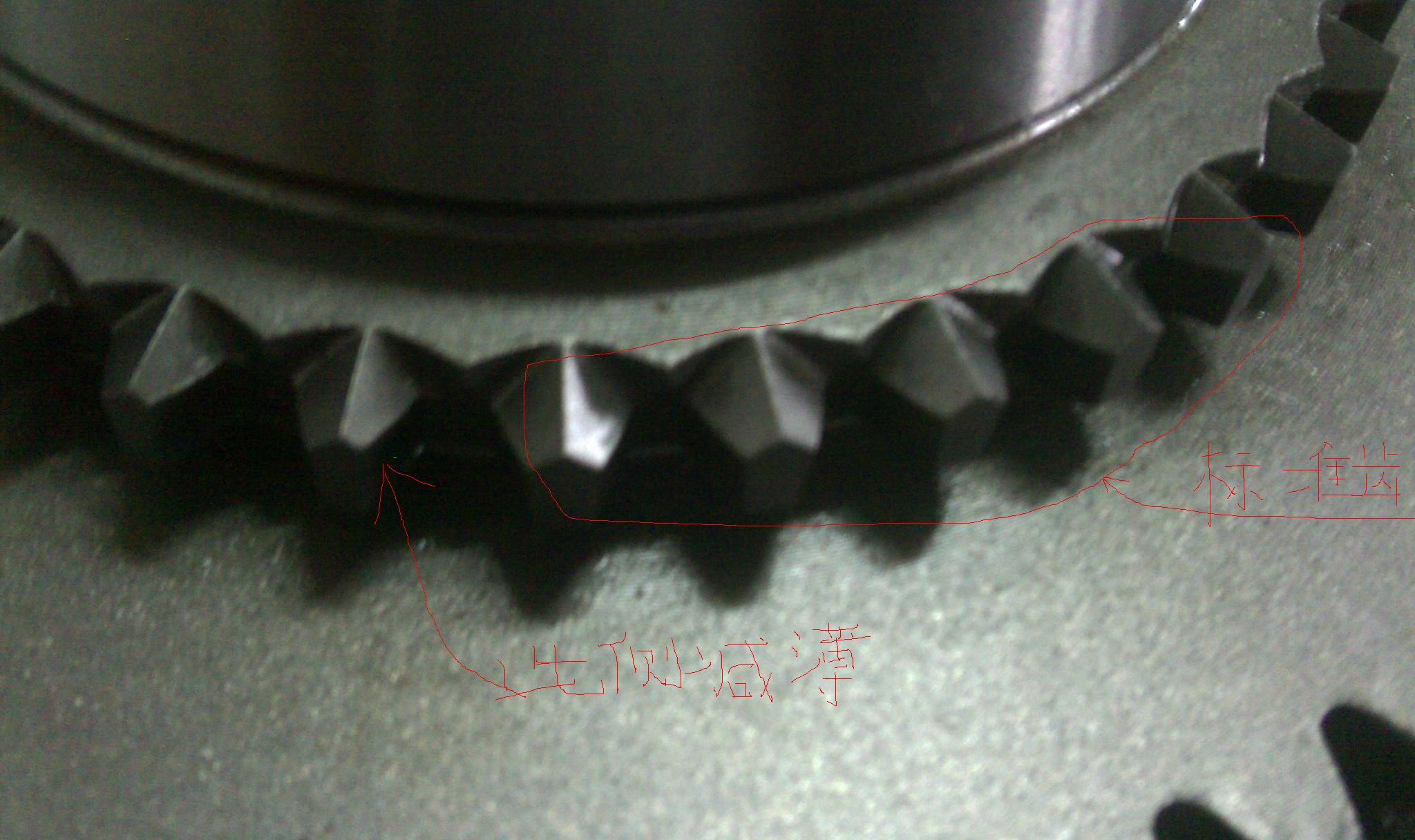

关于插锥齿,齿圈单侧减薄的公法线计算问题?
 楼主| 发表于 2010-7-31 07:14 | 显示全部楼层
登录/注册后可看大图
这个是样品件,请帮我解决公法线的计算问题。
发表于 2010-7-31 12:32 | 显示全部楼层
回复 ranqiang 的帖子
标准齿修倒锥吗?还是标准高度?看片减薄齿像是齿根深了些
 楼主| 发表于 2010-8-1 09:18 | 显示全部楼层
仔细看了,楼主的图纸,发现江淮齿轮某个型号变速器上的二轴一档上的齿圈,参数一模一样,计算其实没有太大 ...
3264507 发表于 2010-7-31 23:27
嗯~~就是这个齿轮。老兄搞过吗??
主要是用M值测量不方便,要做专用的测量量具。
老兄如果做过,请帮我看看哦~~~
