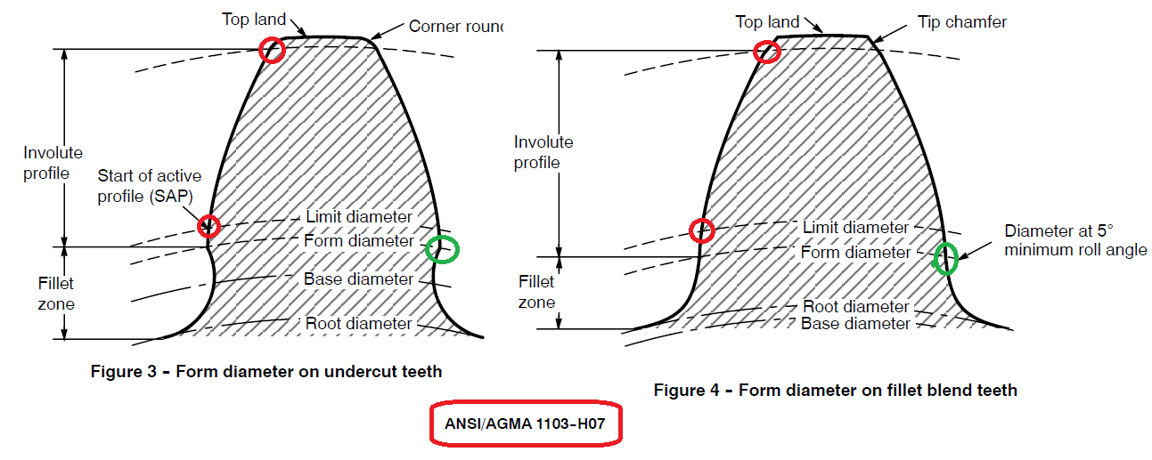

有没有人对渐开线有效起始圆与基圆之间的约束关系比较了解?
发表于 2014-3-15 13:14 | 显示全部楼层
渐开线有效起始圆必须大于基圆,基圆以内无渐开线
 楼主| 发表于 2014-3-15 13:30 | 显示全部楼层
感谢回复,你说的这个我是知道的,我是说渐开线起始圆直径比基圆直径应该至少大多少,两者之间是不是有个约束关系?
发表于 2014-3-15 13:59 | 显示全部楼层
我的理解是:
渐开线起始圆直径取决于加工方法,刀具或砂轮展成加工时形成的。
 楼主| 发表于 2014-3-15 14:09 | 显示全部楼层
lkxd 发表于 2014-3-15 13:59
我的理解是:
恩,我觉得应该是从理论齿根形状的加工方面来考虑,曾经听过一个说法,就是说渐开线有效起始圆直径应该要比基圆大个 0.2Mn左右,但不知道为什么要这样,故而论坛发问,希望能得到正解!
发表于 2014-3-15 14:50 | 显示全部楼层
可能是针对你们汽车齿轮行业的一个经验性数据
如果模数0.5或者模数20以上,应该就不能套用这个数据了
发表于 2014-3-15 17:04 | 显示全部楼层
圆柱齿轮副的一个齿轮的起始圆应该是与另一个齿轮顶部开始啮合点的那个直径的圆,为了保证这个圆上的渐开线的存在(含义是不被切去,也不是过度曲线而引起干涉),需要在加工时,保证有效起始圆略小于这个在齿轮副啮合时的起始点圆直径,所以加工方法的不一样,这个点的可保证性也是不一样的,这与基圆是二个概念,同一个齿轮,与不同的参数齿轮啮合时,各对齿轮要求的起始圆直径也是不一样的,一般以最小的圆为依据,这样就可以保证所有的啮合都符合要求。当齿轮副的参数选取不一致时,有可能造成啮合点小于基圆,这是应该注意避免的不合理设计,在这种情况下,用加高齿条型刀具的齿顶,可以切掉可能引起的干涉,但这也是不好的设计。
至于楼主提出的基圆与有效起始圆直径的关系是否存在,我以为从设计角度说,有效起始圆直径最好是离基圆远一些,也就是直径差大一些,是否有0.2Mn的要求,这看各家的规定,当然如果保证了这一要求,这就能保证啮合的平稳了。从工艺上说,这决不是下个命令就能实现的,在这个要求下,必须对每一种工艺上使用的刀具的具体参数作核算,如果理论上能达到,当然也就保证了啮合的起始圆不补切去或者不是过度曲线的位置。

发表于 2014-3-17 11:06 | 显示全部楼层
hyfjy 发表于 2014-3-15 17:04
圆柱齿轮副的一个齿轮的起始圆应该是与另一个齿轮顶部开始啮合点的那个直径的圆,为了保证这个圆上的渐开线 ...
看牛爷的图,明了,清楚啦  发表于 2014-3-18 17:00
